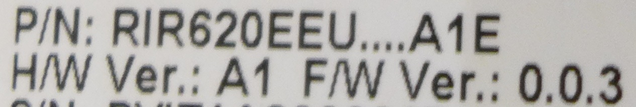

А если он у меня не совсем старый, ну и новым его не назовешь, то где мне все таки брать прошивку чтобы следуя инструкции избежать "издевательств"?
На шильде нет дополнительных аббревиатур типа old или new, там четко указано H/W Ver.: A1, что абсолютно конкретно и четко указывает всем нуждающимся
на место нахождения соответствующих прошивок - http://ftp.dlink.ru/pub/Router/DIR-620/Firmware/RevA1/. Не так ли, господа производители?
Или я заблуждаюсь?

Геморрой писал(а):
Или я заблуждаюсь?
Именно. https://www.google.ru/search?q=dir-620+ ... yQPrqa3ACg
А насчет "старый/новый" - в серийном номере есть дата выпуска. 6-я цифра/буква - год, 7-я - месяц.
А по указанной вами ссылке находится прошивка совсем для другой ревизии: http://ftp.dlink.ru/pub/Router/DIR-620/ ... .16_RU.pdf

СообщениеДобавлено: Пн сен 05, 2016 12:17
urix24 писал(а):
Это ревизия А1, правильно ?
Правильно, ревизия А. Папка на ftp: http://ftp.dlink.ru/pub/Router/DIR-620/Firmware/RevA/
Как видите, прошивок новее 1.4.0 производитель не выпускал для этого устройства.
RevA1 - это другое устройство: http://www.dlink.ru/ru/products/5/2035.html
