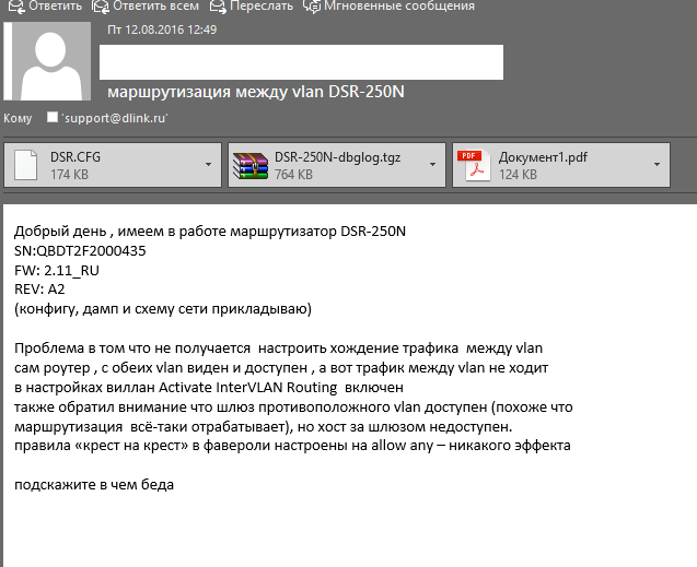

в самой конторе сидят два мифических человека (Сергей и Виталий) с которыми не соединяют, они не перезванивают и на заявки по почте не отвечаю (я на прошлой недели написал три письма, срок ответа по их же правилам три дня) , по сей день ни одного ответа

а на письма которые я писал на прошлой неделе ?
по поводу не рабочей маршрутизации?
Перешлите, пожалуйста, мне на почту данное письмо еще раз с пометкой в теме nospam, попробуем разобраться вместе.
