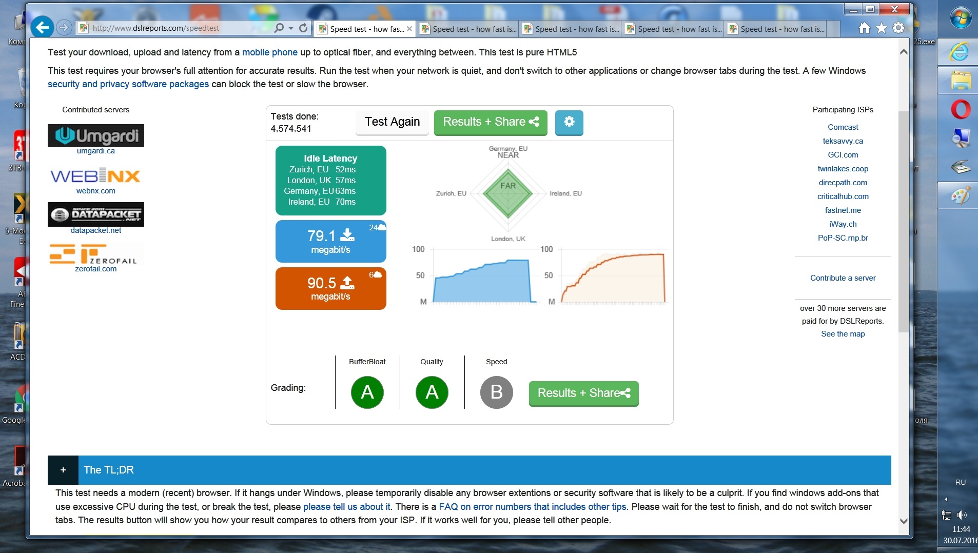

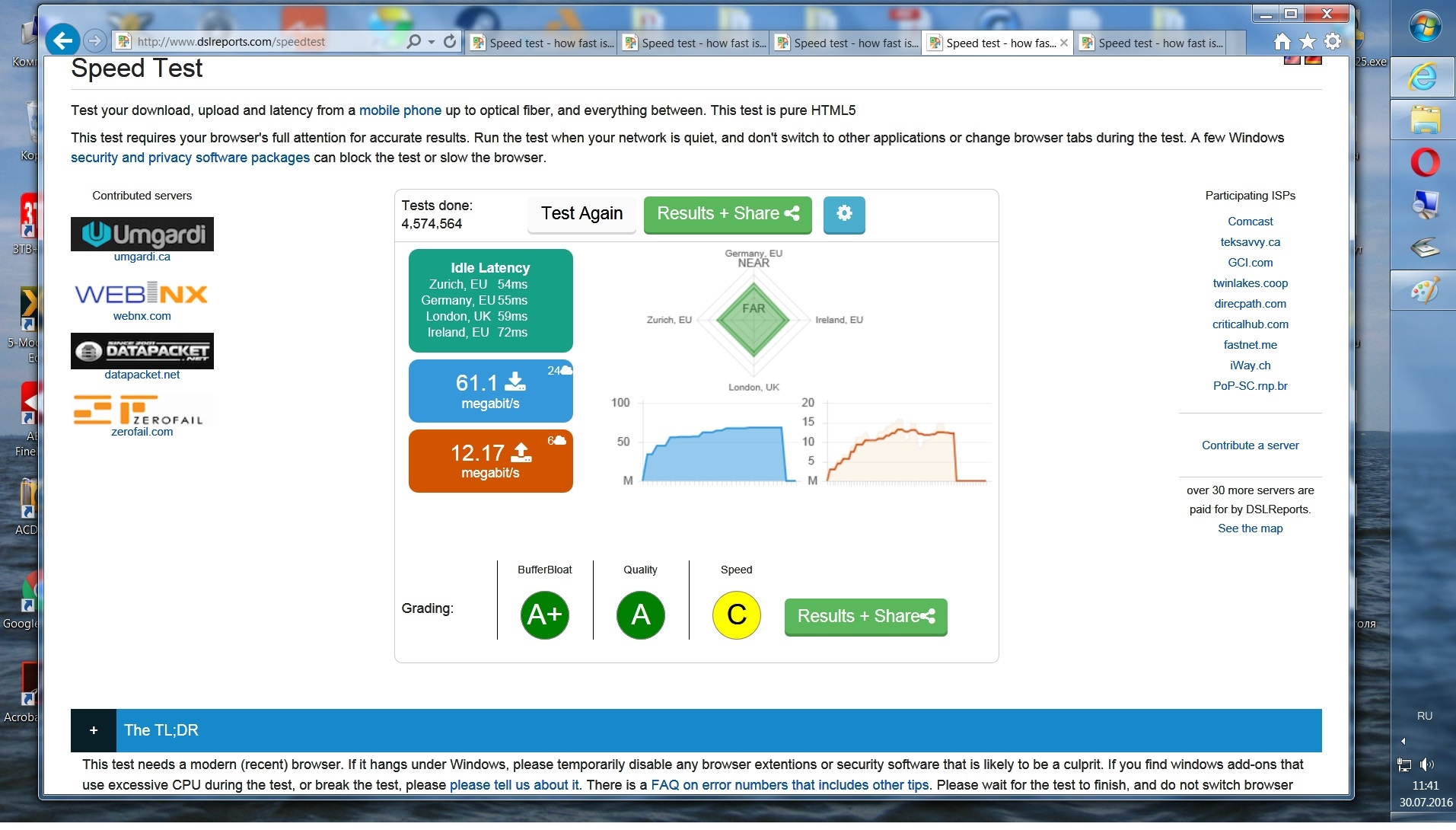

825- ну это сам роутер,
кинетик- Keenetic 4G III настройки через NetFriend (то есть быстрые)
кенетик 1.jpg [ 736.27 KiB | Просмотров: 5939 ]
825 2.jpg [ 724.86 KiB | Просмотров: 5939 ]
825 1.jpg [ 653.67 KiB | Просмотров: 5939 ]

Это - физическая скорость порта. Именно она заявлена в характеристиках: "1 порт WAN Gigabit 10/100/1000Base-T". Никакого обмана. Нигде не написано, что эта мыльница может 1Гб/с через себя пропускать (форвардить), тем более при vpn-подключении. Даже более продвинутые железки на это не способны. Реальная скорость передачи зависит не столько от физики порта, сколько от процессора и прошивки (в общих чертах).
 Заголовок сообщения: Re: DIR 825 B1 Режет скорость
СообщениеДобавлено: Вс авг 07, 2016 11:33
50-80 мегабит при VPN-подключении - это вполне нормально для этой железки.
А что касается 1000 мегабит/с - то это не совсем то, о чем Вы сетуете. Это скорость подключения wan-порта, а не скорость прокачки интернета через железку.

Так никто и не просит 1000 мегабит/с . Посмотрите на график внимательно, на прием претензий нет а на передачу скорость действительно ограничена чем то . У зуксела процессор гораздо слабее по частоте, но по скорости передачи данных на порядок выше аппарат выдает. Может где то хитрость есть какая то , просто я ее не нашел.
Но все защиты отключал . результат тот же...

Ну что, можно подвести итоги.
Форум помочь не смог. Отвечаю сам себе ну и тем кто юзает 825 ревизия B1.
Так как я являюсь абонентом компании AIST в Тольятти. И интернет у меня 100 мегабит.
Протокол связи с провайдером PPTP. Так вот dir 825 ревизия B1, реально режет скорость на передачу и это программный глюк. Смотрите картинки в начале темы .Так как у зуксела такого падения скорости на передачу нет.
А теперь самое интересное.
При использовании протокола связи PPOE, DIR 825 выдает вот такие результаты -(Смотрим картинку).
Как говорится почувствуйте разницу...
