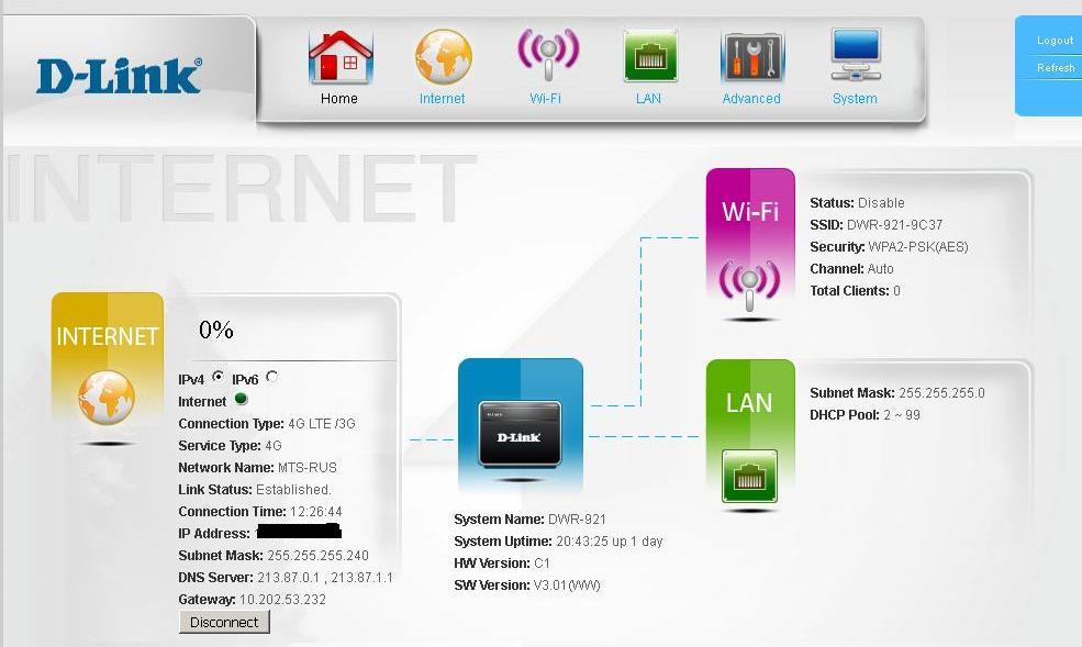

Поиском подобной проблемы не нашел, вынужден создать новую тему.
Имеется DWR-921, к нему подключена внешняя антенна http://450mhz.ru/antenna/?id=183
Эта антенна направлена на вышку МТС, которая находится примерно в 500 метрах, в непосредственной видимости.
Проблема в следующем:
Соединение 4g, не рвется, в среднем Download - 21Mb/s, Upload - 29Mb/s, ping - 21ms, Все отлично!
НО, смущает следующее: на странице статуса соединения, уровень принимаемого сигнала постоянно прыгает с 0% до 100% :shock: :shock:, при этом само соединение не рвется :lol:
Думал, один из контуров из антенны неисправен. Но когда антенна направлена на саму вышку, то уровень сигнала - постоянно 0% и горит красная лампа на лицевой панели роутера. При этом, само соединение работает Когда антенна направлена немного в сторону от вышки - то тогда и начинаются эти скачки от 0% до 100%.
Данные по самому роутеру:
System Name: DWR-921
HW Version: C1
Current Firmware Version V3.01(WW)
Current Firmware Date 2015/05/04
0%.JPG [ 65.41 KiB | Просмотров: 15330 ]
100%.JPG [ 64.14 KiB | Просмотров: 15331 ]
СообщениеДобавлено: Пн июл 18, 2016 07:54
1. Далеко не факт, что устройство получает сигнал именно от той вышки, на которую Вы направили антенну.
Проверить это можно с помощью различных программ для тестирования сотовых сетей, коих очень много.
У меня на даче в километре ближайшая вышка, а антенну пришлось настраивать на вышку в 8 километрах.
2. Вы уверены, что вкрутили кабель от внешней антенны именно в тот разъём, который надо?
3. Вы уверены в исправности внешней антенны и кабеля?
СообщениеДобавлено: Пн июл 18, 2016 17:49
