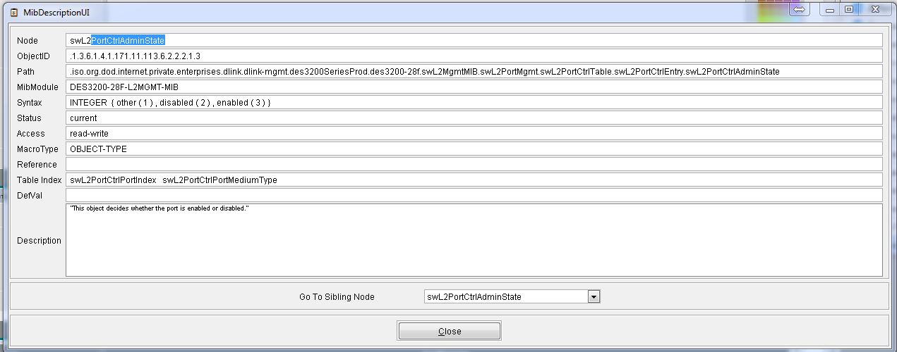

Подскажите, как на 3200 А (в данном случае 3200-28F rev.А) можно по snmp получить PortCtrlAdminState ?
Mib browser говорит что oid .1.3.6.1.4.1.171.11.113.6.2.2.2.1.3:
Снимок0002.JPG [ 98.91 KiB | Просмотров: 18319 ]
Но свича отдает эти значения по oid .1.3.6.1.4.1.171.11.113.1.4.2.2.2.1.3.
Да еще и к выводу добавляется цифры 100 или 101. Что они означают ? Можно ли получить вывод без них ?
snmpwalk -v2c -c test 10.90.90.90 .1.3.6.1.4.1.171.11.113.1.4.2.2.2.1.3
SNMPv2-SMI::enterprises.171.11.113.1.4.2.2.2.1.3.1.101 = INTEGER: 3
SNMPv2-SMI::enterprises.171.11.113.1.4.2.2.2.1.3.2.101 = INTEGER: 3
SNMPv2-SMI::enterprises.171.11.113.1.4.2.2.2.1.3.3.101 = INTEGER: 3
SNMPv2-SMI::enterprises.171.11.113.1.4.2.2.2.1.3.4.101 = INTEGER: 3
SNMPv2-SMI::enterprises.171.11.113.1.4.2.2.2.1.3.5.101 = INTEGER: 3
SNMPv2-SMI::enterprises.171.11.113.1.4.2.2.2.1.3.6.101 = INTEGER: 3
SNMPv2-SMI::enterprises.171.11.113.1.4.2.2.2.1.3.7.101 = INTEGER: 3
SNMPv2-SMI::enterprises.171.11.113.1.4.2.2.2.1.3.8.101 = INTEGER: 3
SNMPv2-SMI::enterprises.171.11.113.1.4.2.2.2.1.3.9.101 = INTEGER: 3
SNMPv2-SMI::enterprises.171.11.113.1.4.2.2.2.1.3.10.101 = INTEGER: 3
SNMPv2-SMI::enterprises.171.11.113.1.4.2.2.2.1.3.11.101 = INTEGER: 3
SNMPv2-SMI::enterprises.171.11.113.1.4.2.2.2.1.3.12.101 = INTEGER: 3
SNMPv2-SMI::enterprises.171.11.113.1.4.2.2.2.1.3.13.101 = INTEGER: 3
SNMPv2-SMI::enterprises.171.11.113.1.4.2.2.2.1.3.14.101 = INTEGER: 3
SNMPv2-SMI::enterprises.171.11.113.1.4.2.2.2.1.3.15.101 = INTEGER: 3
SNMPv2-SMI::enterprises.171.11.113.1.4.2.2.2.1.3.16.101 = INTEGER: 3
SNMPv2-SMI::enterprises.171.11.113.1.4.2.2.2.1.3.17.101 = INTEGER: 3
SNMPv2-SMI::enterprises.171.11.113.1.4.2.2.2.1.3.18.101 = INTEGER: 3
SNMPv2-SMI::enterprises.171.11.113.1.4.2.2.2.1.3.19.101 = INTEGER: 3
SNMPv2-SMI::enterprises.171.11.113.1.4.2.2.2.1.3.20.101 = INTEGER: 3
SNMPv2-SMI::enterprises.171.11.113.1.4.2.2.2.1.3.21.101 = INTEGER: 3
SNMPv2-SMI::enterprises.171.11.113.1.4.2.2.2.1.3.22.101 = INTEGER: 3
SNMPv2-SMI::enterprises.171.11.113.1.4.2.2.2.1.3.23.101 = INTEGER: 3
SNMPv2-SMI::enterprises.171.11.113.1.4.2.2.2.1.3.24.101 = INTEGER: 3
SNMPv2-SMI::enterprises.171.11.113.1.4.2.2.2.1.3.25.100 = INTEGER: 3
SNMPv2-SMI::enterprises.171.11.113.1.4.2.2.2.1.3.25.101 = INTEGER: 3
SNMPv2-SMI::enterprises.171.11.113.1.4.2.2.2.1.3.26.100 = INTEGER: 3
SNMPv2-SMI::enterprises.171.11.113.1.4.2.2.2.1.3.26.101 = INTEGER: 3
SNMPv2-SMI::enterprises.171.11.113.1.4.2.2.2.1.3.27.100 = INTEGER: 3
SNMPv2-SMI::enterprises.171.11.113.1.4.2.2.2.1.3.27.101 = INTEGER: 3
SNMPv2-SMI::enterprises.171.11.113.1.4.2.2.2.1.3.28.100 = INTEGER: 3
SNMPv2-SMI::enterprises.171.11.113.1.4.2.2.2.1.3.28.101 = INTEGER: 3
Тестировал на
Device Type        : DES-3200-28F Fast Ethernet Switch
Boot PROM Version  : Build 1.00.B004
Firmware Version   : Build 1.85.B010
Hardware Version   : A1
System Name        : DES-3200-28F A1
Нужно получить эти значения на 3200-18/28/26/28F rev. A
Для каждого типа будет свой oid ?
По-моему, вы не то оид смотрите.
101 - оптический порт, 100 - медный порт
PortCtrlAdminState - это выключен или выключен порт? Тогда вот:
3200-28 - .1.3.6.1.4.1.171.11.113.1.4.2.2.2.1.3
3200-26 - .1.3.6.1.4.1.171.11.113.1.5.2.2.2.1.3
3200-18 - .1.3.6.1.4.1.171.11.113.1.2.2.2.2.1.3
3200-28F - .1.3.6.1.4.1.171.11.113.6.1.2.3.2.1.4

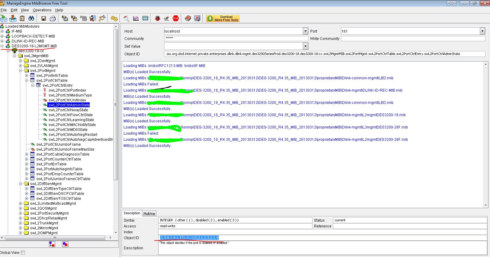

Откуда вы взяли эти oid ?
Для 3200-18/26 они рабочие, а для 3200-28F нет.
Странно то, что по мибам, взятым с фтп Длинка выходит например, что для 3200-18 этот оид должен быть .1.3.6.1.4.1.171.11.113.3.1.2.3.2.1.4
Снимок00020.JPG [ 246.73 KiB | Просмотров: 18317 ]
А работает именно тот, что вы указали.
так-же и для 3200-28F по мибам указан .1.3.6.1.4.1.171.11.113.6.1.2.3.2.1.4, а работает .1.3.6.1.4.1.171.11.113.1.4.2.2.2.1.3
СообщениеДобавлено: Вс июл 03, 2016 19:18
Зарегистрирован: Ср ноя 23, 2011 01:23
Сообщений: 62
вы смотрите мибы для ревизии C1. Прошивка 4.35 - это для C1.
вот для A1 - https://www.dropbox.com/s/o9olww2n92hso ... 6.zip?dl=0
