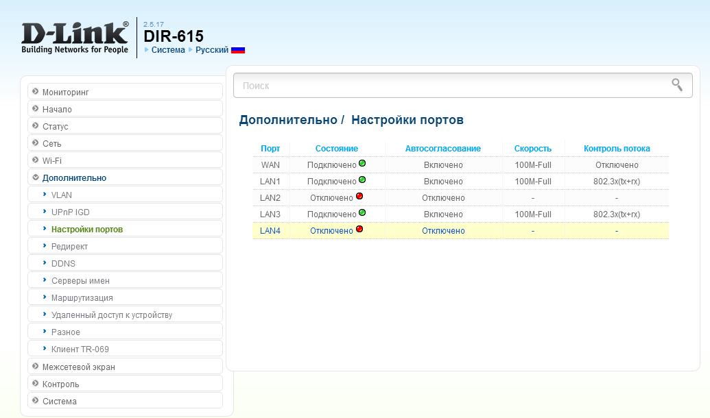

Здравствуйте, неваляшка продолжается, постоянно рвет сессию. Не понятно почему дергает 4 порт, хотя он в настройках вообще выключен,
dl.JPG [ 60.42 KiB | Просмотров: 6830 ]
на дату и время не обращайте внимание, роутер на ночь выключается из сети.
