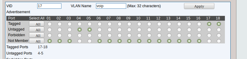

Извините, коллеги. Вот картинка.
Что мне прописать в DFL, чтобы оборудование на портах 3-4 DFL и 5-6 DES видело друг друга?
В DFL VLAN17 привязан к LAN. На порт 17 DES назначен VLAN17 TAGGED

Я могу "повесить его на нужный интерфейс". Я не могу обеспечит работу портов другого интерфейса в этом же VLAN. Если я "вешаю" VLAN17 на DMZ у меня не получается влючить порты 1-5 LAN в этот же VLAN17 прозрачно, т.е. без создания добавочных VLAN. Я понятно изложил свое затруднение?

Проверил - получилось такое. если я правильно вас понял
а не - обманул вас ....
не получилось . если выставляете порты в нужном влане - то тег пропадает на порту , так что не получится ваша идея.
выводите на коммутатор , или маршрутизируйте сети .

До этого я тоже доэкспериментировался. Жаль, пропадут свободные порты.
