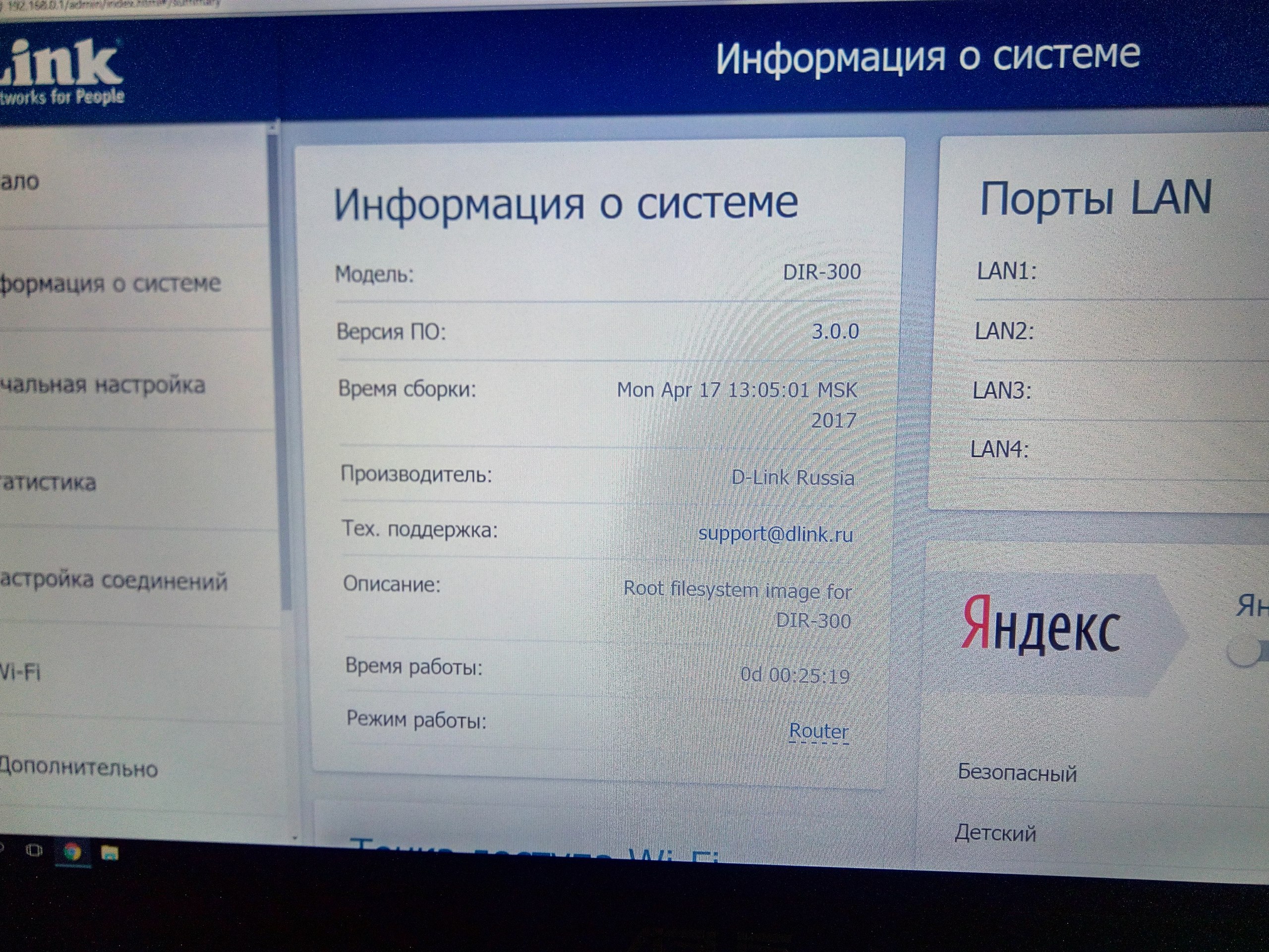

Не могу прошить ни как вообще. Всегда какую-нибудь ошибку выдает.
какие конкретно под этого зверя прошивки идут? не понимаю где на мой именно роутер ftp://ftp.dlink.ru/pub/Router/
почему интерфейс вначале был темный(цвет)? и как сделать его именно таким.
а сейчас..
история была такова. стоял этот роутер работал и ни кто его не трогал, работал он кстати от Русской компании провайдера. и его психанутые товарищи сбрасывают. я его взял на перевоспитание, интерфейс тогда еще был темный(цвет), думал прошью заодно выбрал прошивку по ютубу и запустил процесс... обнова пошла-пошла...и зависла... лампы на роутере все горят... подождал терпеливо, попил кофе... ничего не произошло... толи я его выключил толи сбросил не помню, и откатился он хз на что вообще, на белый какой-то интерфейс убогий (после темного, кстати название бы и того и этого бы знать)
потом всевозможные прошибки тупо выдавали ошибки...
Я его конкретно уже в EMERGENCY загнал, и от туда я так и не смог ничего сделать, а пробовал я многое, в том числе и Flash.bat вообщем я не спец, не судите, но помогите. что да как и что... подробнее только а не как всегда.

Nimotsi, ftp://ftp.dlink.ru/pub/Router/DIR-300A_D1/ - тут искал? Даунгрэйд обычно через аварийный режим делается. Попробуйте сначала на версию 2.х.х съехать, а потом на 1.х.х

Ревизия роутера все таки какая? Что на стикере роутера? Сфоткайте его.
