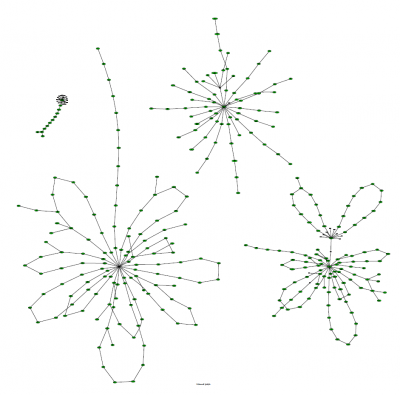

Визуализация топологии сети используя протоколы LLDP - Topology Discovery
Скрипт для визуализации сети на основе протоколов LLDP с использованием протокола SNMP - Topology Discovery
Текущая версия 3.0b
Параметры:
- написано на Perl;
- отображает номера или названия портов, для протокола LLDP;
- генерирует файл в vsd, pdf или любое доступное векторное или растровое изображение.
Используемые пакеты:
- пакеты SNMP
- Net::SNMP,
- используется Net::Ping;
- используется внешний graphviz, но можно использовать и внутренний пакет из репозитария Perl.
Новое:
- список поддерживаемого оборудования теперь зависит от самого устройства, опрос происходит по стандартным OID и даже если устройство скрипту неизвестно оно с большой вероятностью будет отображаться корректно;
- убрана ошибка при опросе mac-адресов, в результате которой mac-адрес приходил в формате ascii и некорректно отображалась схема.
Требования:
- на устройствах должно быть расшарено SNMP v2 в режиме iso т.е. никакие mib не должны быть закрыты
Возможные ошибки:
No more variables left in this MIB View (It is past the end of the MIB tree) - неверно расшарен SNMP, должно быть расшарено дерево iso.
Известные ошибки:
- на коммутатора DGS-3620-28SC при пинге и опросе широковещательного адреса, приходит ответ от коммутаторов Alcatel OS 6224, в результате возможно неверное отображение схемы, если вы не используете данную связку, не обращайте внимания.
- не отображаются соседи через консоль и SNMP, на оборудовании pvid на порту должо быть равно реально существующему vlanid.
Комментарий к файлу: уменьшенный демонстрационный файл
mapneato.png [ 82.33 KiB | Просмотров: 59321 ]
Комментарий к файлу: дистрибутив
map3.0b.rar [4.39 KiB]

Тоже писал подобный скрипт, только на питоне с использованием graphviz. Из плюсов - нет привязки к конкретной модели.

прикрутил скрипт, добавил недостающие модели длинков.
Все рисует.
Как заставить его рисовать более удобочитаемо?

Для визуализации можно использовать выводы pdf, vsd, растровые и векторные изображения
Алогоритмы визуализации в частности расположения объектов можно менять:
# pdf
# print "dot ==> generation PDF...\n";
# `dot -Tpdf -Gratio=auto -Ecolor=black -Ncolor=black -Goverlap=false -Gsize=10 mapdot.gv -o mapdot.pdf`;
print "neato ==> generation PDF...\n";
`neato -Tpdf -Gratio=auto -Ecolor=black -Ncolor=black -Goverlap=false -Gsize=10 mapdot.gv -o mapneato.pdf`;
# print "fdp ==> generation PDF...\n";
# `fdp -Tpdf -Gratio=auto -Ecolor=black -Ncolor=black -Goverlap=false -Gsize=10 mapdot.gv -o mapfdp.pdf`;
# svg
# print "dot ==> generation SVG...\n";
# `dot -Tsvg -Gratio=auto -Ecolor=black -Ncolor=black -Goverlap=false -Gsize=10 mapdot.gv -o mapdot.svg`;
# print "neato ==> generation SVG...\n";
`neato -Tsvg -Gratio=auto -Ecolor=black -Ncolor=black -Goverlap=false -Gsize=50 mapdot.gv -o mapneato.svg`;
# print "fdp ==> generation SVG...\n";
# `fdp -Tsvg -Gratio=auto -Ecolor=black -Ncolor=black -Goverlap=false -Gsize=50 mapdot.gv -o mapfdp.svg`;
Принципы и алгоритмы расположения объектов можно прочитать в документации к graphviz и выбрать по своему усмотрению, одни из них более читабельны, другие строятся быстрее.
http://www.graphviz.org/
dot - "hierarchical" or layered drawings of directed graphs. This is the default tool to use if edges have directionality.
neato - "spring model'' layouts. This is the default tool to use if the graph is not too large (about 100 nodes) and you don't know anything else about it. Neato attempts to minimize a global energy function, which is equivalent to statistical multi-dimensional scaling.
fdp - "spring model'' layouts similar to those of neato, but does this by reducing forces rather than working with energy.
sfdp - multiscale version of fdp for the layout of large graphs.
twopi - radial layouts, after Graham Wills 97. Nodes are placed on concentric circles depending their distance from a given root node.
circo - circular layout, after Six and Tollis 99, Kauffman and Wiese 02. This is suitable for certain diagrams of multiple cyclic structures, such as certain telecommunications networks.
там же, вы можете рассмотреть примеры в картинках www.graphviz.org/Gallery.php
