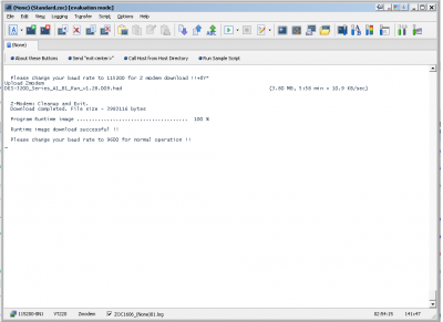

Имеется коммутатор DES-3200-18 (H/W ver.:B1).

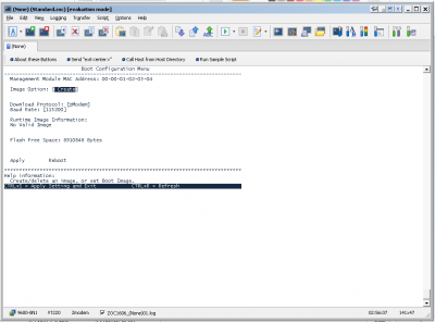

При подключении консольного кабеля в программе ZOC отображается Boot Configuration Menu,
в котором сказано, что Management Module MAC Address: 00-00-01-02-03-04 и нет прошивки
(No Valid Image).
Прошивается различными прошивками для DES-3200-18 (от DES-3200_Series_A1_B1_Run_v1.28.009.had и DES-3200R_1.83.B009.had до DES-3200_Runtime_V1.85.B007.had).
После успешной заливки, прошивка применяется (Program Runtime image .... 100%), но коммутатор опять жалуется на отсутствие пошивки.
Прошивался Boot Prom DES-3200_prom_1.00.B003.had и DES-3200_prom_1.00.B003.had. Они прошиваются успешно (меняется версия в Boot Configuration Menu).
Возможно данный коммутатор оживить?

Комментарий к файлу: Прошивка закачана успешно.
Runtime_ok.png [ 29.67 KiB | Просмотров: 3002 ]
Комментарий к файлу: Сообщение в Boot Configuration Menu.
Runtime_no.png [ 42.47 KiB | Просмотров: 3002 ]

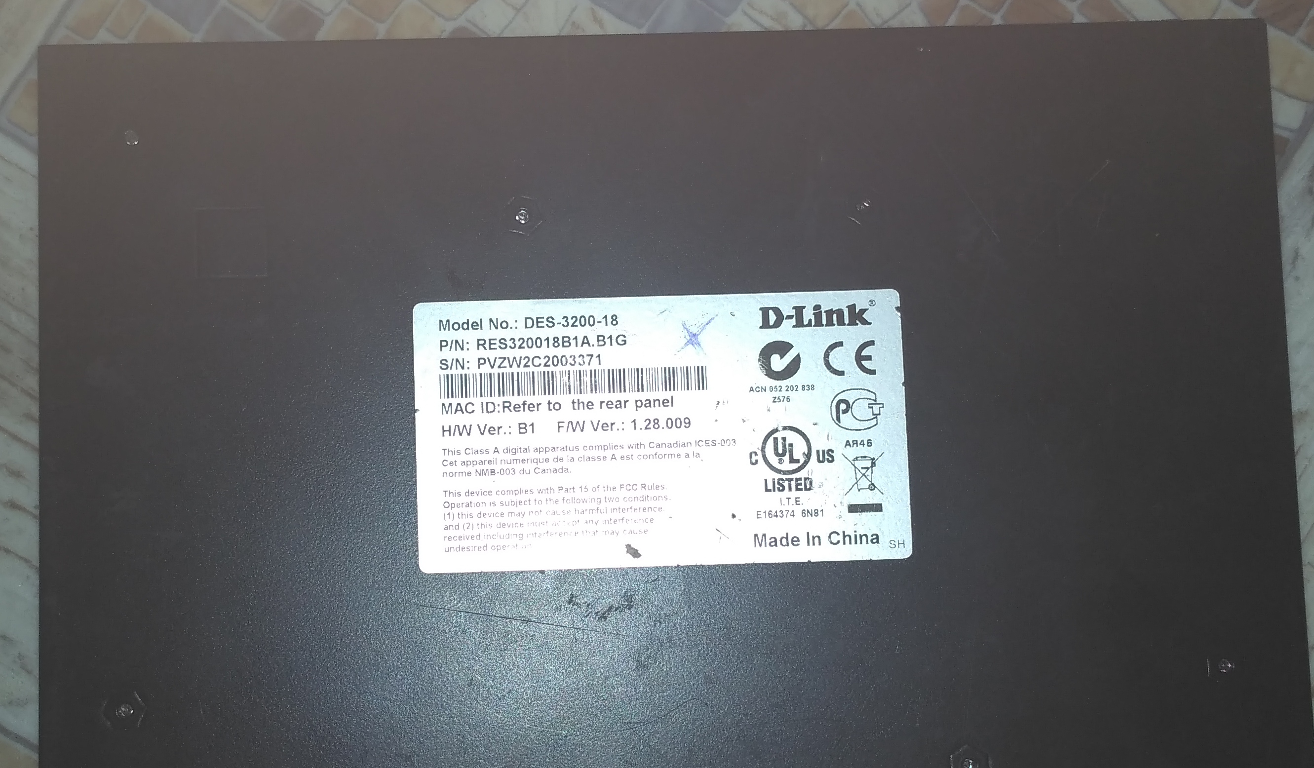

Комментарий к файлу: наклейка
label.png [ 3.95 MiB | Просмотров: 3002 ]
