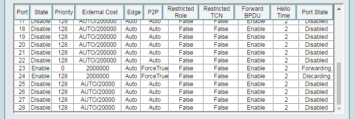

В общем нужно зарезервировать радиоканал другим радиоканалом. С двух сторон стоят DES-1210-28 А1 (5-я прошивка). Основной канал подключен к 23 портам в каждом коммутаторе, резервный к 24-ым портам. Радиоканалы прозрачны пропускают через себя всё. Управляющий трафик коммутаторами в дефолтном VLAN абонентский в тегированном.
Схема:
1.png [ 7.15 KiB | Просмотров: 1419 ]
Основной канал это микроволновая релейка которая не работает в сильный дождь. Вот её резервируем обычным UBNT.
Настройки коммутатора 10.90.90.91:
2.png [ 41.28 KiB | Просмотров: 1419 ]
3.png [ 47.71 KiB | Просмотров: 1419 ]

Настройки для 10.90.90.90:
4.png [ 42.2 KiB | Просмотров: 1418 ]
5.png [ 47.8 KiB | Просмотров: 1418 ]
ВОПРОСЫ:
1. Потестировали время схождения около 3-6 секунд. Какие параметры поправить для ускорения процесса, и как избежать ложных срабатываний, так как микроволновка иногда тащит даже в дождь но может потерять пару тройку пакетов.
2. Проблем с абонентскими VLAN не возникнет?
