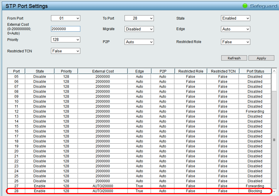

С периодичностью в несколько дней уже в третий раз наблюдаю "отвал" одного или нескольких коммутаторов в конце цепочки. Последний раз (сегодня) отвалился один коммутатор PoeSw6.
При этом порт, к которому он подключен (PoeSw5 порт 28) ушел в статус Blocking (рисунок 2). Отключив STP для этого порта коммутатор PoeSw6 вновь стал доступен.

В логах коммутатора PoeSw5 многократно повторяется событие (рисунок 3) с момента возникновения проблемы до момента отключения STP.
В логах коммутатора PoeSw6 после восстановления доступа к нему увидел событие (рисунок 3), указанный MAC принадлежит самому коммутатору PoeSw6.

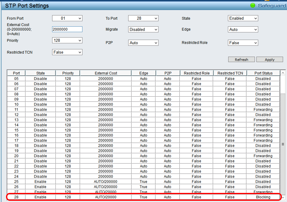

Denis Evgraphov писал(а):
У Вас магистральные порты, на которых включен STP, помечены как Edge. Этого делать не нужно.
Было выставлено значение по умолчанию Edge=auto.
В случае Edge=false (на всех свитчах в цепочке выставил) для вышеуказанных портов ситуация та же самая (см. вложение).
21 edge false.png [ 57.65 KiB | Просмотров: 3847 ]
С ревизией B1 подобных проблем не было, кольцо пол года исправно работает, STP работает корректно (выставлено Edge=Auto).
