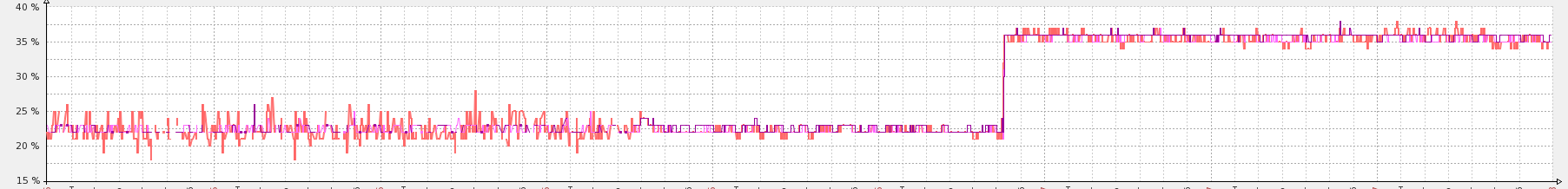

Здравствуйте, коллеги.
DGS-3120-24SC Gigabit Ethernet Switch
Были на Firmware: Build 3.00.B026 загрузка CPU была 20-25%
Прошили на Build 3.10.B025 загрузка CPU стала 30-40%
При этом нагрузка по трафику не увеличивалась, и изменений в конфиге не происходило.
Вопрос: Нормальна ли такая ситуация, что после прошивки так сильно подросла утилизация CPU?
Boot PROM Version          : Build 2.00.003
Firmware Version           : Build 3.10.B024
Hardware Version           : A2
Firmware Type              : EI
Спасибо.
