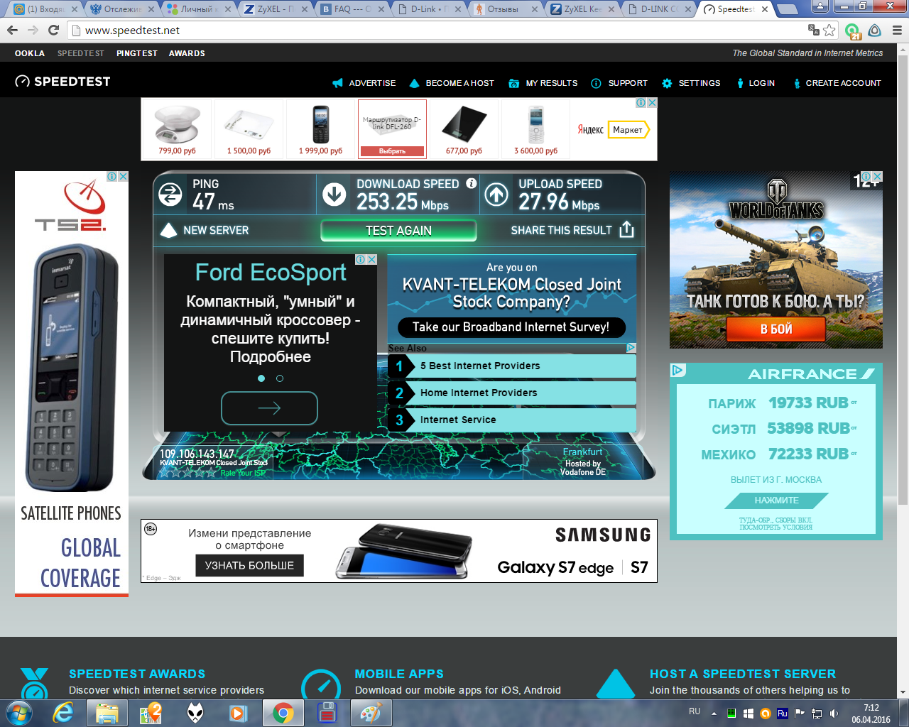

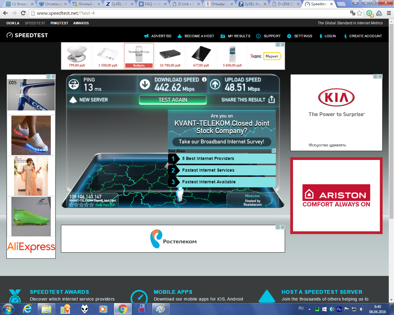

просто ресиверы из прошлой жизни )), а сейчас напряг.
подключение 11 круб - видимо немного жабит
но зато вот результат - смотрите в файлах.
братцы, у кого толще?
по поводу отсидеться по-тихому тоже не вариант: люди взрослые - не поймут если что случится, сделают выводы...

такая скорость только с 0:00 до 7:00 в остальное время 50-100 Mbit.
конечно, переварить все это сложно, зато понимаешь за что деньгу отдал и дух захватывает. ))
