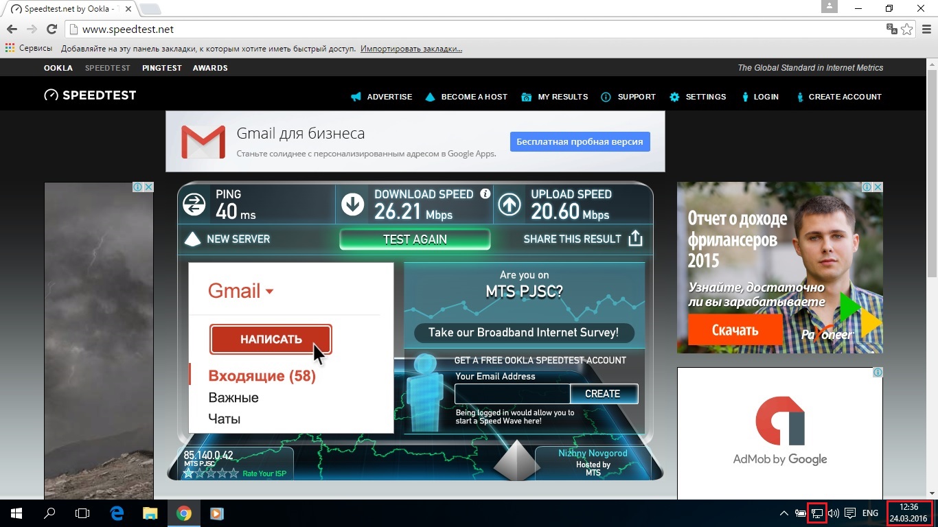

СообщениеДобавлено: Чт мар 24, 2016 14:05
Зарегистрирован: Вс мар 20, 2016 11:33
Сообщений: 8
Konstantin Babarykin писал(а):
Доброе утро,
Приведите, пожалуйста, результаты замеров скоростей (download & upload) до одного и того же сервера:
1. Если USB модем подключен в ноутбук
2. USB модем подключен в роутер, а ноутбук подключен патчкордом в роутер
3. USB модем подключен в роутер, а ноутбук к роутеру по WiFi
Добрый день, Константин.
По пунктам:
1. Если USB модем подключен в ноутбук:
1.jpg [ 296.69 KiB | Просмотров: 5614 ]
2. USB модем подключен в роутер, а ноутбук подключен патчкордом в роутер:
2.jpg [ 261.18 KiB | Просмотров: 5614 ]
3. USB модем подключен в роутер, а ноутбук к роутеру по WiFi:
3.jpg [ 260.69 KiB | Просмотров: 5614 ]
На последнем скриншоте четко видно, что upload speed по Wi-Fi значительно ниже.
