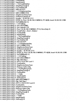

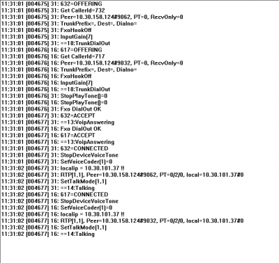

Здравствуйте . У нас имеется два шлюза DVG-3032 FXO и DVG-2032S. Настроены в режиме точка точка.FXO подключен к АТС Meridian CS1000.
Периодически,раза два в день(когда как) зависают порты. Причем не один а сразу по несколько и разные.Никакой системы я не уловил.
При поднятии трубки на телефоне там просто тишина. Помогает только перезагрузка FXO.
Пробовал смотреть c SLMon, различий не увидел просто в нормальной работе есть ответ станции, при ненормальной нет.

Комментарий к файлу: Тишина в трубке, 31 порт
тишина.png [ 25.34 KiB | Просмотров: 4237 ]
Комментарий к файлу: нормальный режим, 31 порт
нормальный.png [ 17.02 KiB | Просмотров: 4237 ]

Здравствуйте.
Попробуйте поменять модули местами на проблемном шлюзе, если проблема останется, то необходимо обращаться в сервисный центр.
