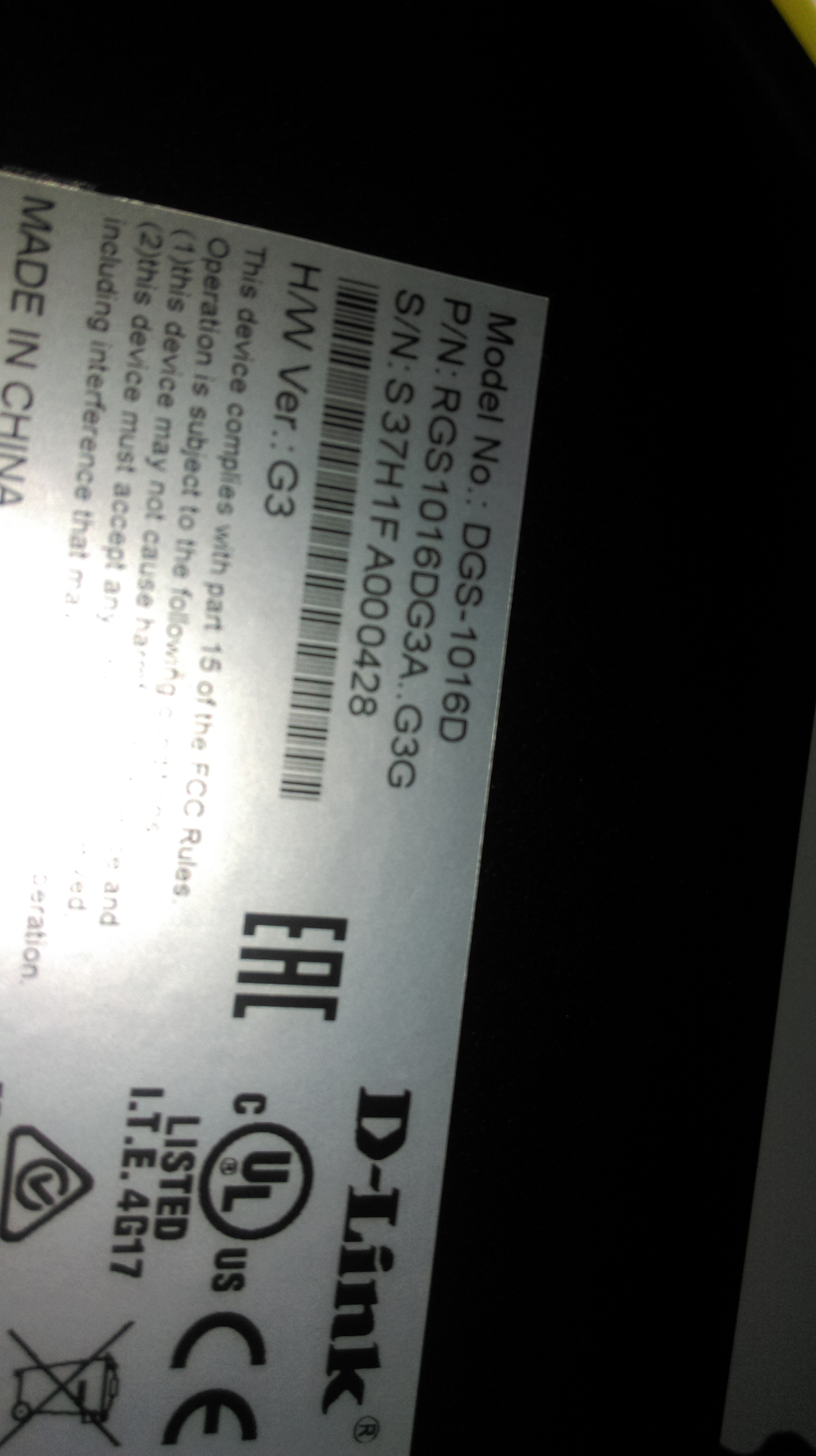

Добрый день. Описываю ситуацию - новый клиент, в парке сетевого оборудования присутствуют 2 свитча dgs-1016D.
Через один из этих свитчей ходит трафик к серверу hyper-v с виртуальными машинами и серверу телефонии на базе Asterisk. На жалобы пользователей клиента на тормоза и лаги при работе с этими серверами начали разбираться, смотреть нагрузку на сами сервера и на сеть. Пустили пинги с высоким размером пакета - результата не получили. Эмпирическим путём установили, что пинги с размером больше 512 байт не проходят. С чем это связано - непонятно, в документации про это ни слова. Речь про этот свитч:
В то же время второй свитч той же серии, но - скорее всего - более новой модификации прекрасно пропускал пакеты вплоть до 10000 байт
Ситуацию временно решили просто поменяв свитчи местами, но всё же хочется знать, что с одним из них - выходит из строя или это огрехи более древних ревизий?
P.S. к сожалению ограничение на количество вложений - 3, дополнительно выложил снимки на хостинг картинок и спряытал их под спойлеры.
Комментарий к файлу: "проблемный" свитч
IMAG0873.jpg [ 1.8 MiB | Просмотров: 1992 ]
Комментарий к файлу: свитч, без проблем пропускающий 10000 байт пакеты
IMAG0874.jpg [ 1.86 MiB | Просмотров: 1992 ]
IMAG0877.jpg [ 1.43 MiB | Просмотров: 1992 ]

Это встроенная защита от icmp атак большими пакетами.
Кроме как на icmp трафик, не распространяется ни на какие пакеты.
Устраняется такое поведение в СЦ.

Понял, спасибо большое!
