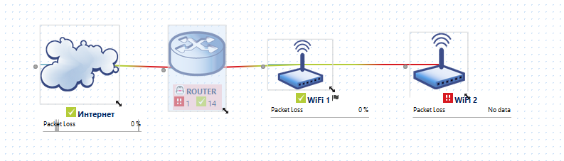

Зарегистрирован: Пн янв 03, 2005 09:31
Сообщений: 95
Откуда: Moscow
так как основной роутер устанавливает тоннель с удаленном офисом , сеть должна быть не маршрутизируемая , а плоская (все сервисв DHCP DNS NAT IPSEC подняты на роутере)
Снимок.PNG [ 45.68 KiB | Просмотров: 3733 ]

 Заголовок сообщения: Re: DIR-628 - режим бриджа
СообщениеДобавлено: Сб мар 12, 2016 08:22
Так Вы говорите про wifi бридж? Или бридж на wan порту?
СообщениеДобавлено: Сб мар 12, 2016 08:55
Сообщений: 95
Откуда: Moscow
бридж на wan порту
хотя разници я не вижу - в обеих случаях устройство становиться без маршрутизации между портами лан, ван, и wifi
