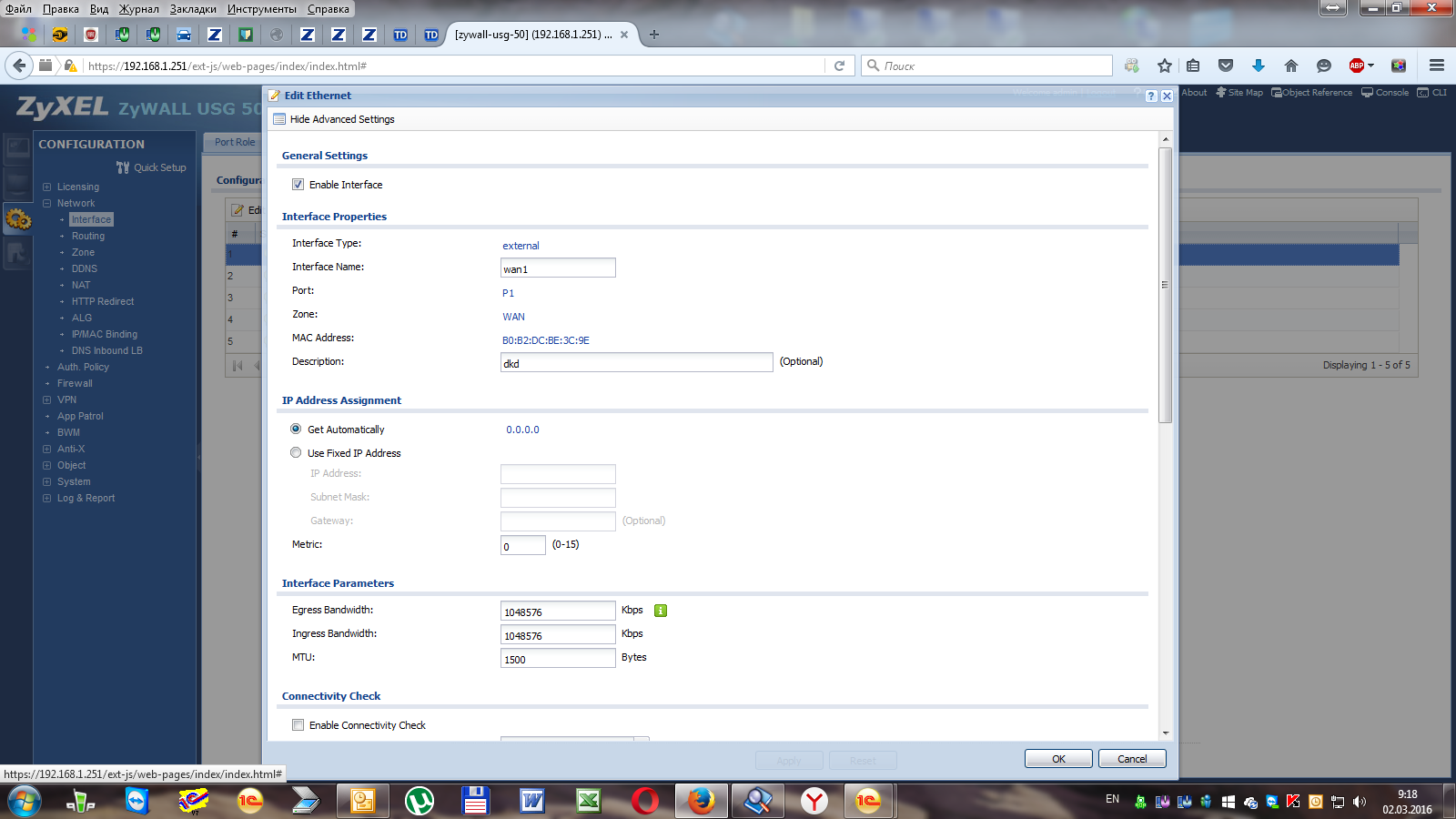

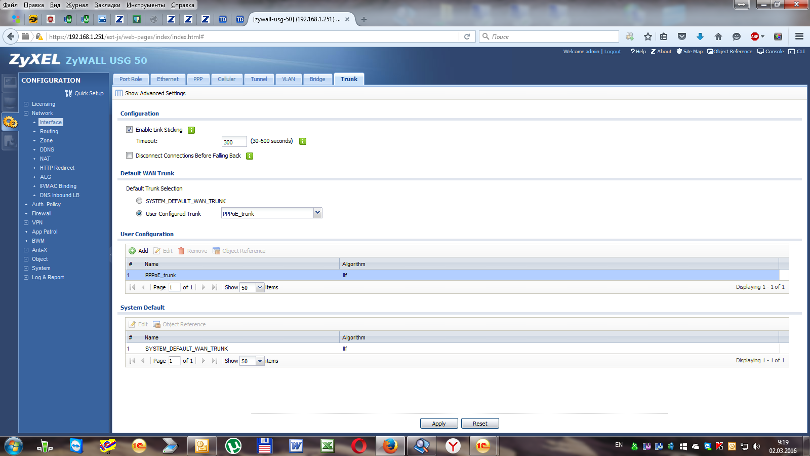

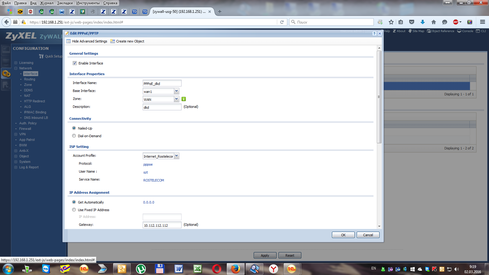

Вот скриншоты настроек. Это те места где я вводил изменял данные настройки.
2016-03-02 (3).png [ 298.46 KiB | Просмотров: 9343 ]
2016-03-02 (2).png [ 310.51 KiB | Просмотров: 9343 ]
2016-03-02 (1).png [ 304.74 KiB | Просмотров: 9343 ]

1. На модеме dsl горит?
2. Что в статусе pppoe(wan) на шлюзе?
3. Что в логах на шлюзе?
