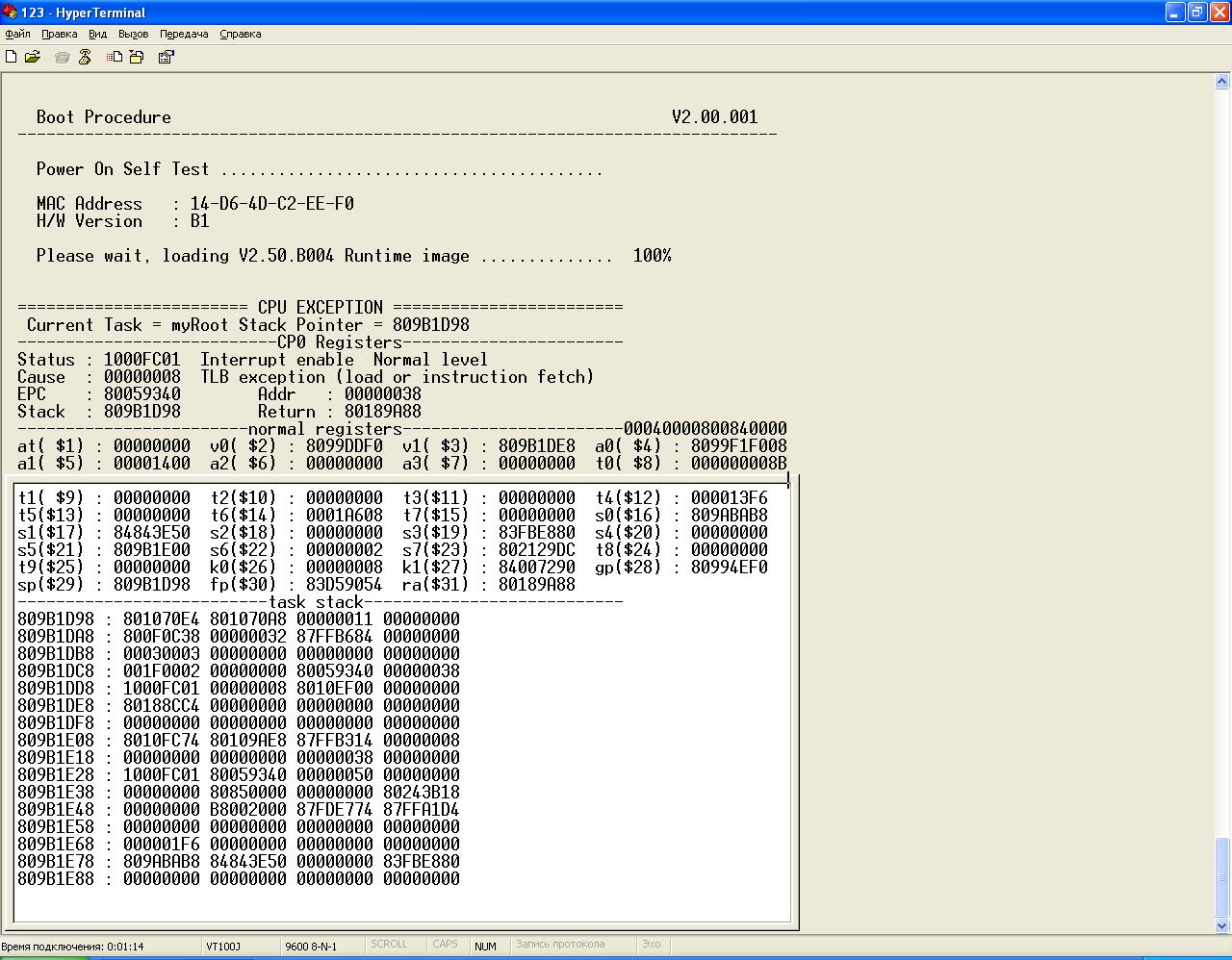

Здравствуйте.
В соответствующей теме прошивку запросил, ответа нет пока. При загрузке коммутатор утверждал, что он 1228ME
Попытался прошить (поверх родной 2.50.B001) 2.63.B001 - циклический перезагруз
scr.JPG [ 229.85 KiB | Просмотров: 1239 ]
и повторяется.
т.е. версию пишет прежнюю...
UPD: стоял по умолчанию старый образ. Для чистоты эксперимента поудалял все и прошил заново, результат тот же - циклический перезагруз. До прошивки грузился нормально.
UPD2: С какой-то перезагрузки он обновил PROM, стал грузиться но вот в бут-меню по SHIFT+3 больше не пускает. Был Boot 2.00.001, стал 2.00.R001.
Кто-нибудь знает как на нем в бут-меню зайти?
Второй такой же коммутатор выдает циклом
scr3.JPG [ 387.51 KiB | Просмотров: 1239 ]
т.е. чего-то пишет, но с мусором. На всяких скоростях цепляться пробовал. В бут пару раз (видно было промеж мусора) выходил, но тогда прошивки не было еще. А теперь тоже не реагирует на SHIFT+3. Никто не сталкивался?

с отсутствием реакции на Shift-3 сталкивался, появилось в 2.62, писал вопрос viewtopic.php?p=941399#p941399 ответа не получил.
а вообще вам в сервис, мне кажется. перешивал уйму 1228, ни разу не встречал такого. возможно, при перешивке что-то испортилось... флэш, например.
