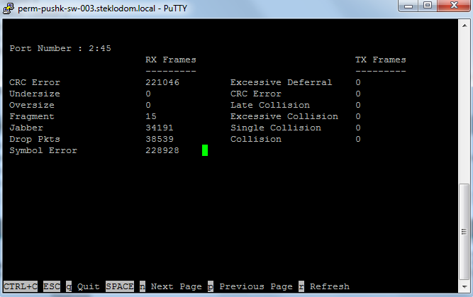

СообщениеДобавлено: Чт янв 21, 2016 08:09
Зарегистрирован: Пн янв 18, 2016 08:23
passer писал(а):
Ошибки CRC ? Если да - ищите повреждения кабеля.
В том числе и CRC, на самом деле там присутствуют почти все виды ошибок на "чтение"
Image 8.png [ 30.43 KiB | Просмотров: 4668 ]
Хмм, тестер (самый простой) повреждения пар не видит, диагностику мы конечно же проведем, просто я не уверен, что проблема в этом.
А вы можете подсказать ответ все таки на мои вопросы? Может проблема в самом DLink?

СообщениеДобавлено: Чт янв 21, 2016 08:59
Сообщений: 1645
А я вам скажу - у вас просто огромное количество CRC. В любом случае это не нормально, этого быть не должно.
СообщениеДобавлено: Чт янв 21, 2016 10:48
Это понятно, вопрос в том берутся ли ошибки из за того, что повреждена линия или потому что Dlink данной модели не умеет делать агрегацию между стеками?
У Cisco написано http://www.cisco.com/cisco/web/support/RU/10/105/105430_53.html что ошибки CRC не обязательно связаны только лишь с кабелем, поэтому вопрос остается открытым (имею ввиду можно ли вообще сделать агрегацию между стеками).
В дуплексном режиме значение счетчиков ошибок последовательности FCS, контрольной суммы CRC, выравнивания и пакетов с недопустимо малой длиной должно быть минимальным. Если соединение работает в режиме полного дуплекса, счетчик конфликтов неактивен. Если показания счетчиков ошибок последовательности FCS, контрольной суммы CRC, выравнивания или пакетов с недопустимо малой длиной увеличиваются, проверьте соответствие дуплексных режимов. Несоответствие дуплексных режимов возникает, когда коммутатор работает в дуплексном режиме, а подключенное устройство — в полудуплексном, или наоборот. Следствиями несоответствия дуплексных режимов являются чрезвычайно медленная передача, периодические сбои подключения и потеря связи. Другие возможные причины ошибок канала передачи данных в полнодуплексном режиме - дефекты кабелей, неисправные порты коммутатора, программные или аппаратные неполадки сетевой платы
