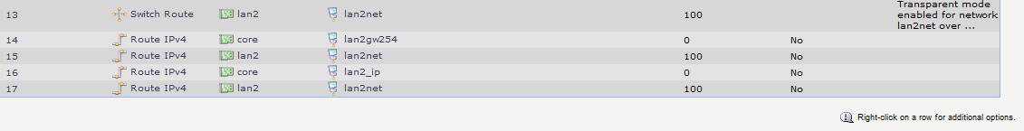

Не вышло. В инструкции по ссылке фигурирует wan2_ip. Для реализации своих потребностей, везде его заменял на второй ip адрес для интерфейса lan2.
Из сети 192.168.8.0/24 я могу пинговать 192.168.254.1 и больше ничего из новой подсети. А из новой подсети даже 192.168.254.1 не пингуется.
подробности в картинках
lan2net 192.168.8.0/24
lan2net254 192.168.254.0/24
lan2_ip 192.168.8.1
lan2gw254 192.168.254.1
Где я сделал неправильно?

СообщениеДобавлено: Вт дек 22, 2015 16:58
с вашей картинки с маршрутами маршруты 13,14,17 надо удалить. 15,16 - оставить. а лучше покажите всю таблицу маршрутов. В этом нет криминала.
Если есть возможность, перед нужной вам настройкой сбросьте устройство к начальной конфигурации или той, что была до ваших манипуляций.
