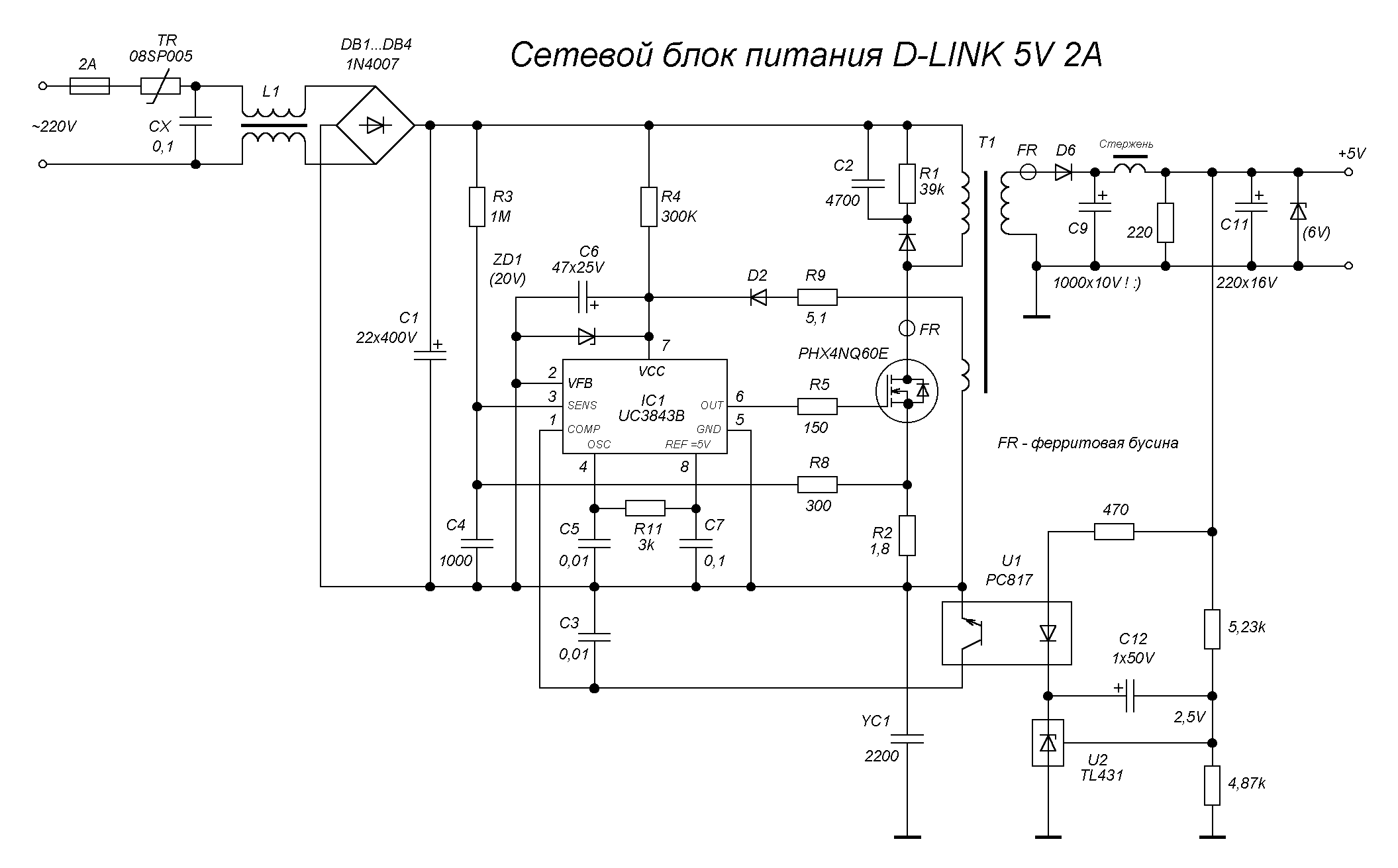

FediBass писал(а):
Напомните пожалуйста, на какой номинал менять конденсатор С9 в блоке JTA0302F-E (5В 3А) ?
1000x10v
Как на выкладывавшейся схеме, 1000х10в или этот что у меня, можно?
Можно, но лучше, то что положено.

Отремонтировал еще три блока питания. Первый после ремонта, где я ставил экспериментальную емкость в 1мкф. На втором обрыв у 33x400v, высох С6, вспухли кондеры на выходе. У третьего вспухли кондеры на выходе и высох С6.
Теперь ВСЕГДА ставлю керамическую емкость параллельно С6 и выходным цепям С9 и т.д.. (выпаиваю из старых материнских плат). Посмотрим как отразиться на продолжительности жизни.

А в чем конкретное оличие JTA0302e-e от JTA0302f-e. Возможно ли из JTA0302e сделать JTA0302f?
 Заголовок сообщения: Re: Ремонт блоков питания на 5v.
СообщениеДобавлено: Вт дек 04, 2012 17:32
Зарегистрирован: Пт сен 30, 2005 12:10
Сообщений: 219
Откуда: Minsk
Разница в токах нагрузки. Впаять второй диод и конденсатор.
http://hww.ru/wp/2010/08/remont-blokov- ... ya-d-link/
Именно, что на JTA0302e-e (блок на 2,5А) уже впаян и VD6 SB340,и С10 680мкф. Хотелось бы переделать на 3,0А

Отремонтировал еще один БП на 48v SA06L48-V, все как обычно конденсатор в высоковольтной части, но теперь на 100mF 25v. Заменил на 22mF 25v + керамический конденсатор.

highman писал(а):
И если это возможно вышлите пожалуйста схему.
Схема может быть другой:
http://sergneo.rzn.ru/JTA0302E-E.JPG
