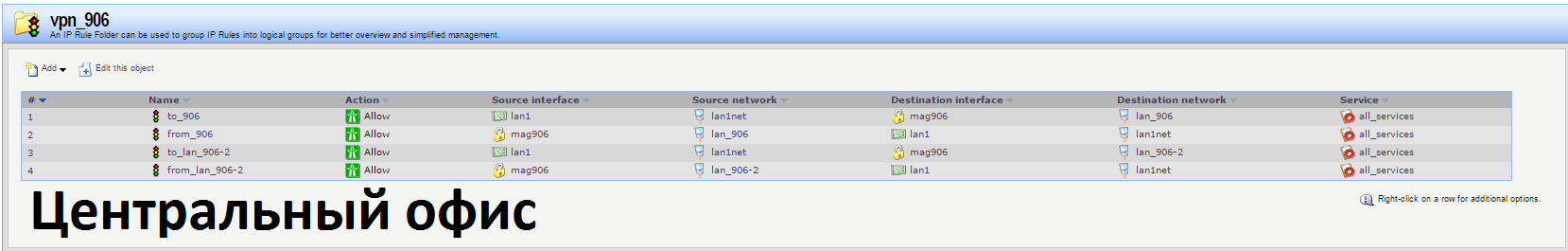

Имеются центральный офис (192.168.3.0/24) и два удаленных офиса с несвязанными между собой локальными сетями, но подключенные к одному МСЭ. Lan 1 - 192.168.6.0/24 подключена к порту LAN, LAN2 - 10.0.6.0/24 подключена к порту DMZ того-же МСЭ. Между ЛВС ЦО и LAN1 настроен IPSEC туннель, т.е компы из LAN1 видят компы ЦО. Возникла необходимость настроить доступ к сети ЦО и для сети LAN2. Подскажите, пожалуйста, как правильно это сделать?

да так же как и на первую сеть, на центральном dfl прописать маршрут и правила, а на филиальном подключить еще одну сеть к другому интерфейсу и прописать аналогичные правила (кроме дмз, кстати, можно включить влан на портах)

вам надо сам ИПсек перстраивать ....
как и писал
создаёте два объекта или нужное количество с вашими сетями которыми будете рулить ...
на одном DFL центр
сеть1 192.168.6.0/24
сеть2 10.0.6.0/24
группируете ее например в RemoteNetOfis
потом идете в настройки ИПСЕК . и там указываете в RemoteNet вашу группу .
на удаленном тоже самое , только указываете эту же группу - предворительно создав ее , что там она LocalNet .
почерпнуть можно из инструкции , только в вашем случае надо творчески переработать
http://ftp.dlink.ru/pub/FireWall/Config ... ffices.doc
