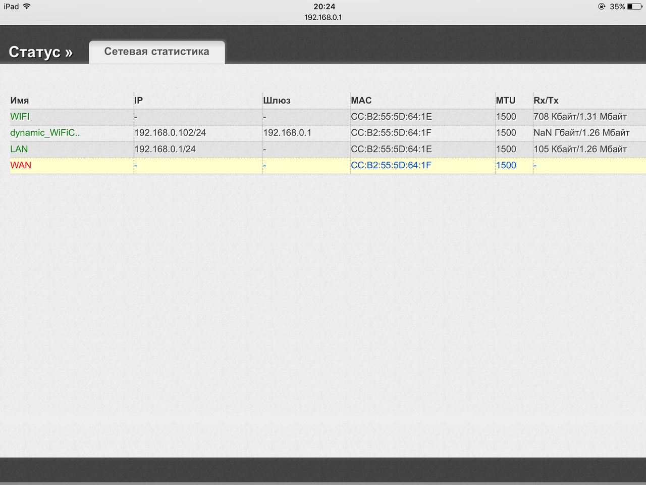

Настроил Dir 300 NRU b6 как клиент по инструкции на видео, с канала DLinkMoscow, все работало прекрасно, однако через несколько дней он перестал раздавать интернет. Пробывал сбрасывать и перенастраивать, ничего не получалось, при настройки никаких сбоев не происходит, видит основной роутер, подключается к нему, однако интернет через него не раздает, прилагаю скрин сетевой статистики. В чем может быть проблема ?

Добрый день! Вы бы хоть на одном из роутеров подсеть сменили с 192.168.0.0/24 для начала.
Изменил в первом(т.е. раздающем) роутере на 192.168.1.1, после перенастроил клиент, спасибо, помогло.
