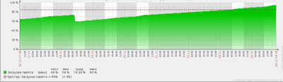

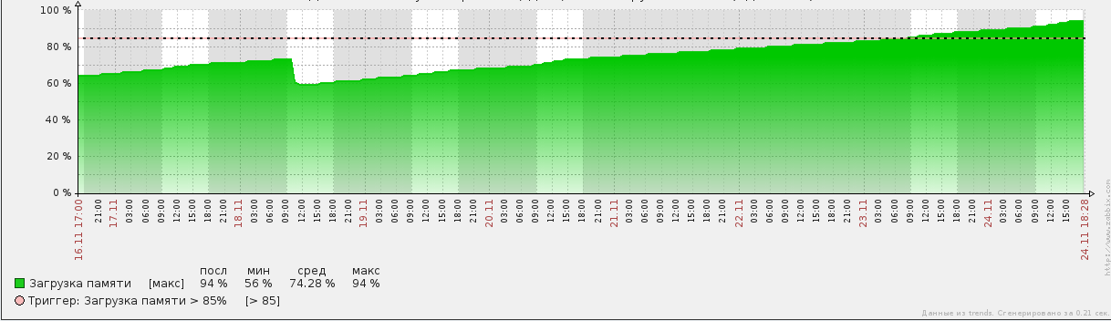

Наглядная иллюстрация проблемы: графики с двух коммутаторов DGS-1210-28/ME H/W:A1
Кстати, после "самоперезагрузок" логи на коммутаторах самоочищаются.
graf_02.png [ 36.48 KiB | Просмотров: 7438 ]
graf_01.png [ 39.1 KiB | Просмотров: 7438 ]
