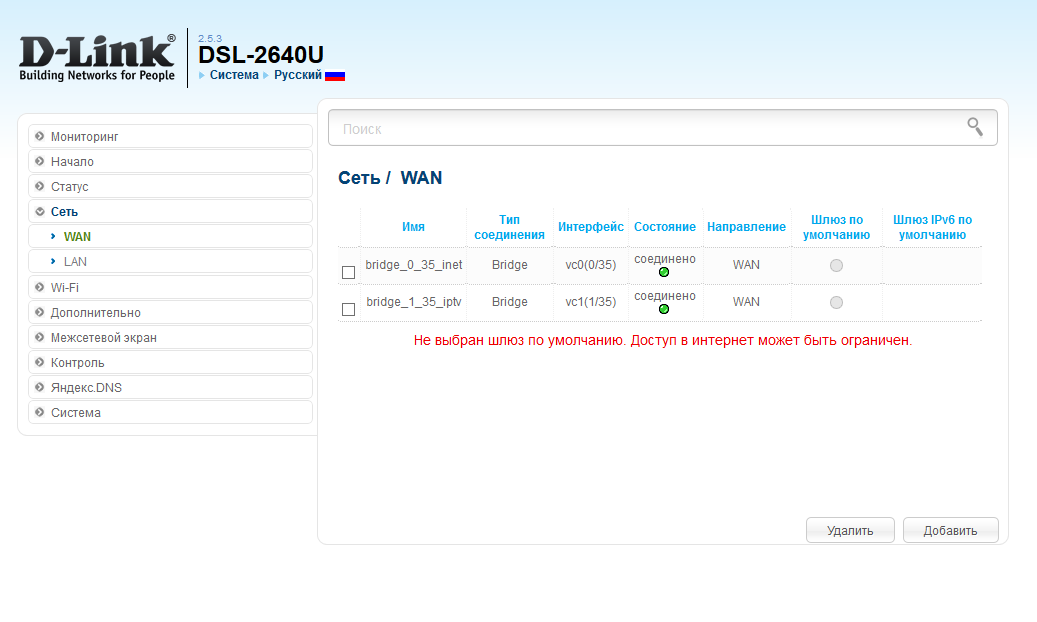

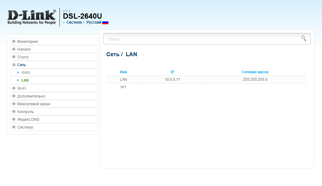

Думаю в ближайшие 2 недели. И еще, покажите скриншот настроек раздела Сеть/WAN и Сеть/LAN.
- FAQ по ADSL роутерам
С уважением, Легаев Евгений.
 Заголовок сообщения: Re: DSL-2640U U1, FW 2.5.3, DNS
СообщениеДобавлено: Чт ноя 26, 2015 10:49
Зарегистрирован: Пн май 17, 2004 13:32
Сообщений: 103
Скриншот 2015-11-26 15.46.06.png [ 36.35 KiB | Просмотров: 22093 ]
Скриншот 2015-11-26 15.45.36.png [ 48.64 KiB | Просмотров: 22093 ]
Приложил

А как же у Вас модем будет резолвить адреса, если у Вас модем настроен в режиме bridge. Настраивайте в режиме роутера и будет Вам счастье http://www.dlink.ru/up//support/FAQ/xDS ... rvices.pdf
Такую схему как Вы используете сейчас не совсем корректная.
СообщениеДобавлено: Чт ноя 26, 2015 11:38
Сообщений: 103
Такая схема работает, маршрут по умолчанию прописан на пк в локальной сети, все работает кроме dns
Впишите возможность в Сеть/LAN вписывать свои DNS-ы
Интернет роутер не видит по WAN линии, там сейчас только IPTV

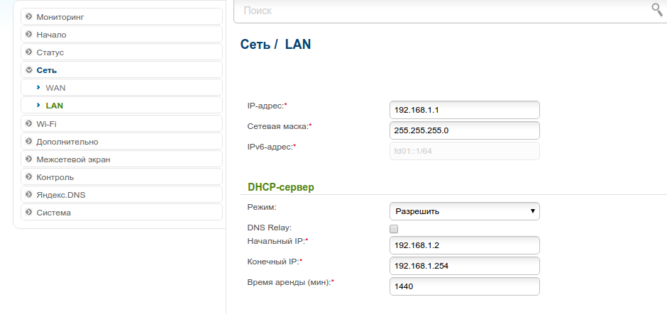

Тогда Вам тут либо прошивка 2.0.20 там еще можно прописать DNS алреса вручную на модеме либо beta и в настройках LAN отключить DNS Relay чтобы клиенты подлюченные к модему получали DNS адреса прописанные на модеме вручную. И то не факт что будет работать в такой схеме.

В финальной версии прошивки отключаем DNS Relay (отправлять клиентам DNS-ы получаемые от провайдера, я правильно понял?)
а вот где там прописывать DNS-ы которыми сам роутер будет пользоваться с учетом того что там два канала и оба Bridge? можете показать скрин из Beta где это прописывается?

На данной прошивки отключить DNS relay в разделе Сеть / LAN и пропишите dns адреса вручную на модеме в разделе Дополнительно / Серверы имен и после этого у Вас клиенты подключенные к модему будут получать DNS адреса прописанные вручную
