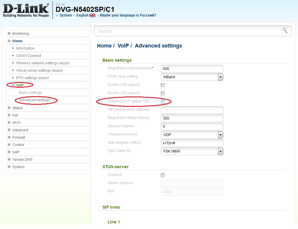

Evgeniy Ryzhov писал(а):
В настройках VoIP отключить DHCP option 120.
А ГДЕ В РАЗДЕЛЕ VOIP DHCP ?!! Или это через телнет надо?
 Заголовок сообщения: Re: DVG-N5402SP SIP через VPN
СообщениеДобавлено: Чт ноя 19, 2015 13:11
Сообщений: 1158
Смотря скриншот...
scr-1.jpg [ 120.83 KiB | Просмотров: 5989 ]
СообщениеДобавлено: Чт ноя 19, 2015 23:22
Зарегистрирован: Пн апр 18, 2005 17:48
Сообщений: 34
Откуда: Kharkov
Смотря скриншот...
Да, заработало. Спасибо большое.
