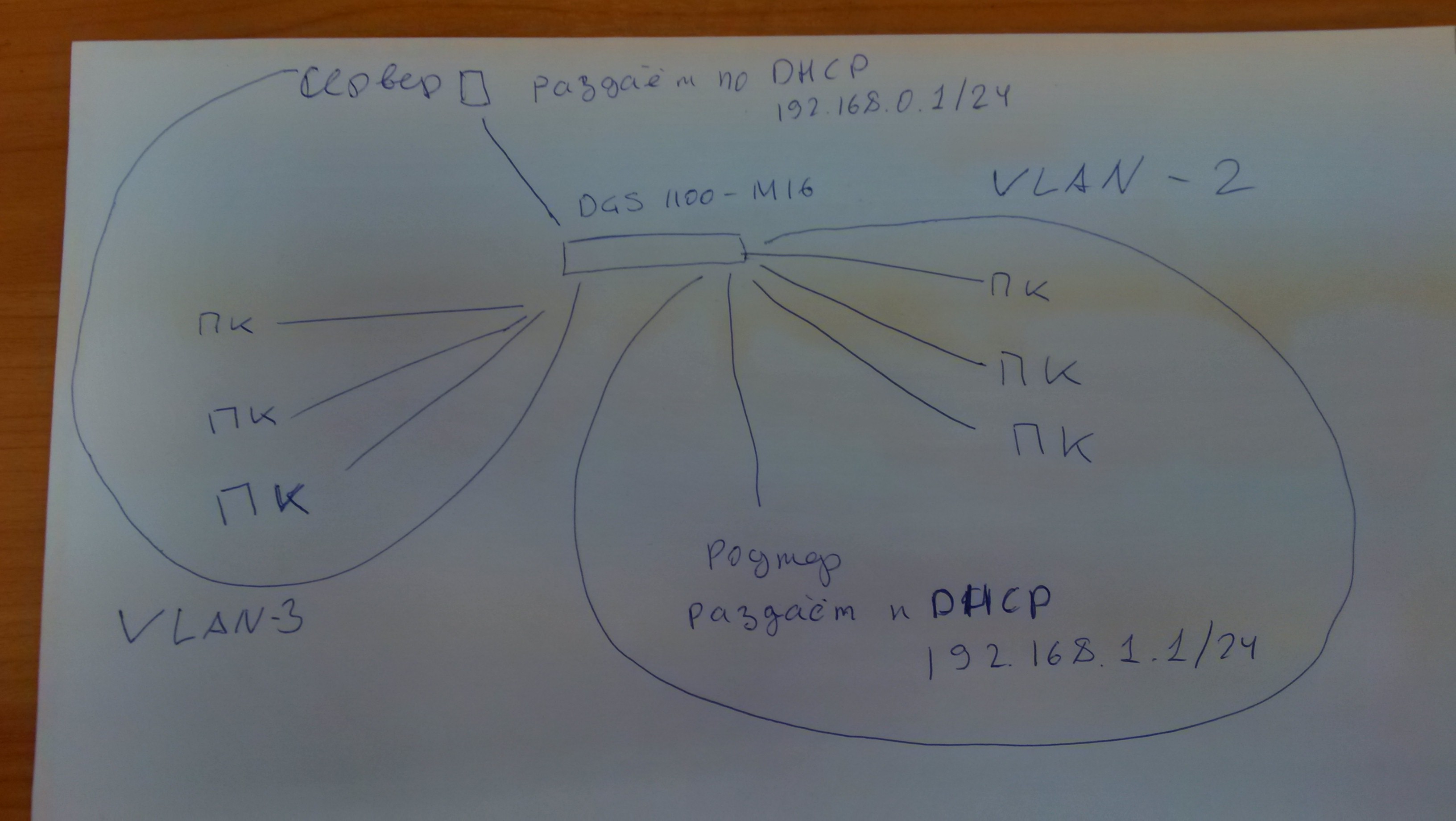

Извините за качество от руки набросал)) Суть такая, 2-8 порты vlan3, с 9-16 vlan2 1й порт транк. Дело в том что ПК 3 vlan забирают адреса и с сервера и с роутера, соответственно постоянные сбой по сети... Это временная схема, в будущем хочу поднять Vlan на роутере отбросив сервер, но пока так должно быть
IMG_20151020_132920_HDR.jpg [ 515.53 KiB | Просмотров: 4239 ]

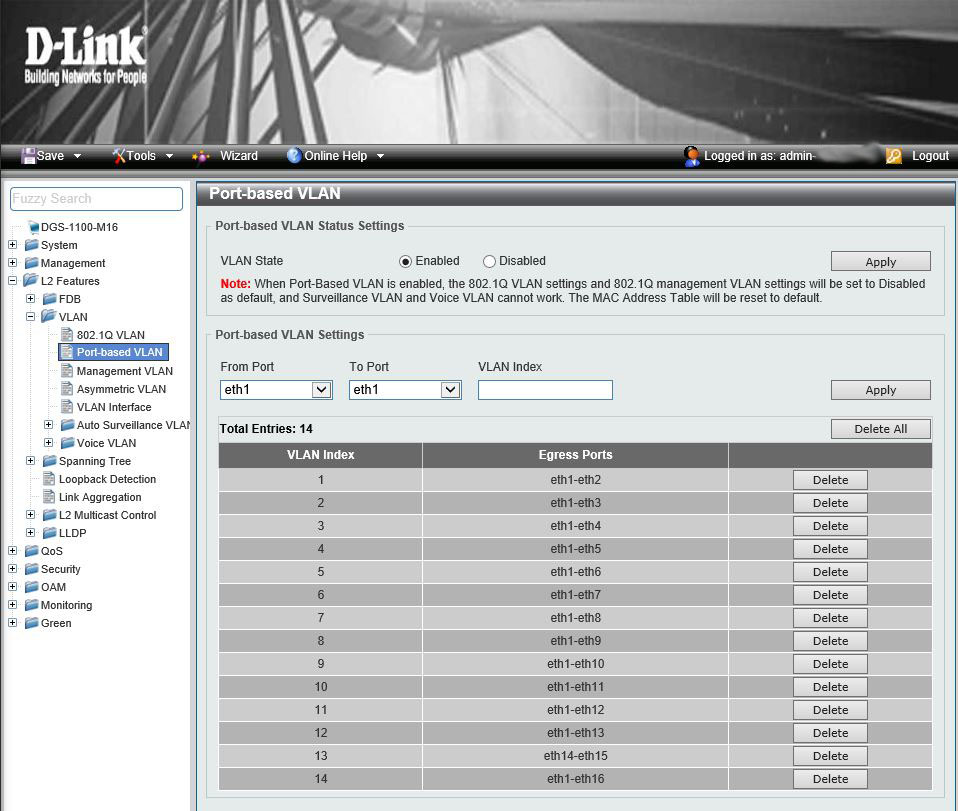

Не работает Port-based VLAN Status Settings, порты не изолируются или я что-то делаю не так?
Снимок.JPG [ 167.35 KiB | Просмотров: 4145 ]

А при чем тут Port-based VLAN и изоляция портов?

На DES-1100 именно так производилась изоляция портов друг от друга.

Обновите прошивку. Для изоляции портов используйте функционал Traffic Segmentation.

Прошивку где скачать не нашел, сейчас установлена Ver 1.00.R004.

У Вас ME коммутатор из первой партии, с завода эти модели шли с web интерфейсом, но по факту интерфейс управления - командная строка. При обновлении на актуальную прошивку web интерфейса не будет.
Прошивку можно скачать в теме: viewtopic.php?f=2&t=92700
Вам нужна версия для DGS-1100 ME Series rev.B1 v1.00.B016.
