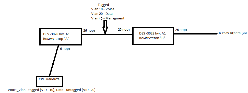

Для того чтобы стало более понятно прикладываю схему подключения.
Со стороны коммутатора B на 26 порту в Voice_Vlan я вижу мак-адреса узла агрегации + мак HSRP - это нормальное поведение :)
В коммутатор A "вставлено" устройство ( в 6 порт), которое находится в 10 Vlan. Но его не видно на 25 порту коммутатора B ! В этом и заключается проблема ... :(
