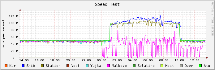

Здравствуйте
Имеем коммутатор
Device Type       : DGS-3627G Gigabit Ethernet Switch
Boot PROM Version : Build 1.10-B09
Firmware Version  : Build 2.84.B43
Hardware Version  : A1
на коммутаторе есть сеть 10.5.0.0/19
Описание проблемы:
На ip клиента 10.5.4.200 идёт трафик, НО самого клиента в дынный момент в сети нет. Нет ни ARP записи на данном L3, ни MAC адреса на L2 коммутаторе к которому подключён клиент.
При данных условиях загрузка L3 коммутатора вырастает с 5% до 12% и появляются провалы при тесте скорости через данный коммутатор (см. фиолетовый график).
Если перекрыть трафик всё сразу нормализуется.
graph_image.png [ 40.34 KiB | Просмотров: 1416 ]
 Заголовок сообщения: Re: DGS-3627G непонятные проблемы
СообщениеДобавлено: Пт авг 21, 2015 10:21
Сообщений: 9482
Откуда: Ryazan
Вам в первую очередь необходимо обновить прошивку на коммутаторе до актуальной R3 версии отсюда: https://cloud.dlink.ru/owcl/index.php/s/1d8db0e7f2876be2a0739af683bf911c/download
