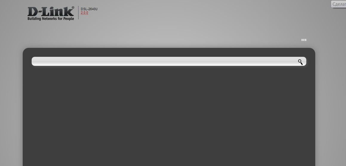

Была версия прошивки 2.0.20, решила обновить через вебинтерфейс, появился вход,ввожу логин пароль и все на этом, никуда не входит. Через аварийное меню прошила на 2.5.3, веб интерфейс не грузит( частично что появилось непонятное, входа нет). Перезапуски, сбросы ничего не дают....робовала и на 2.5.2,все тоже самое. и через telnet делала, ни какого толку. Перешила на 2.0.0, telnet мак вписала, выключила роутер,перезагрузила ноутбук, включила роутер....появился вход в вебинтерфейс...вошла,настроила подключение, но опять же он сам перезагружается после настроек и больше не заходит в веб интерфейс. Когда то обновляла до 2.0.20 через интерфейс, по подсказкам из службы поддержки, а теперь вообще никак не хочет ладить.

Произошли изменения, загрузился интерфейс 2.0.0 через эксплоер, предложил обновить до последней версии. обновила, но все работает, но интерфейс теперь 2.5.3 не открывается в эксплоере,страница открывается с ошибкой, окошко для логина и пароля есть, но при попытке войти, ничего не происходит

Сбросьте его к заводским кнопкой reset (нажать на включенном на 10 сек). И попробуйте в firefox-е, предварительно очистив ему кэш.

тогда вообще интерфейс не грузится, просто непонятное изображение в разноброс...приходится снова устанавливать 2.0.0
