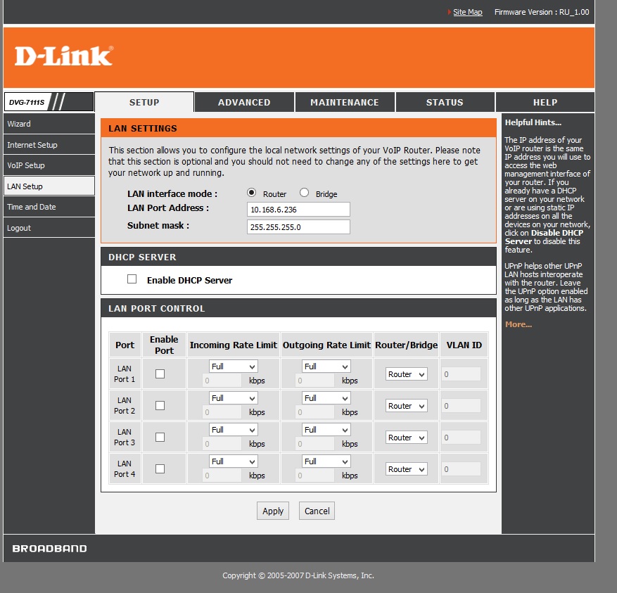

DVG-7111s было куплено 3 штуки на организацию, обновлял последней прошивкой с ftp для B1
http://ftp.dlink.ru/pub/VoIP/DVG-7111S/ ... 0814105145)(0814164809).rar
Обновление прошло нормально, но теперь в веб-интерфейсе (Setup - Lan Setup) показывает четыре LAN порта вместо одного.
На втором та же самая проблема, но на третьем показывает нормально - один порт.
Везде команда get status отрабатывает нормально и показывает одинаковую прошивку.
Но я так понимаю, прошивка криво стала, что теперь делать чтобы привести железки в нормальное состояние.
Ресет и сброс в дефолтные настройки проблему не решает.

1.jpg [ 174.06 KiB | Просмотров: 3937 ]

Здравствуйте. Пришлите запрос на обновлённое ПО с описанием проблемы нам на почту.

К вышеперечисленным проблемам добавилась самопроизвольная перезагрузка этих двух аппаратов
СообщениеДобавлено: Пн июл 27, 2015 10:41
Сообщений: 1158
Ответил вам в почте, проверьте проблемы на предоставленном ПО.
СообщениеДобавлено: Пн июл 27, 2015 11:56
Сообщений: 1158
Большего всего похоже на проблему с питанием, проверьте работу с адаптером питания от нормально работающего шлюза. Если проблема осталась - посмотрите, что отображается в логах slmon при перезагрузке, если проблема исчезла - в сервис.
