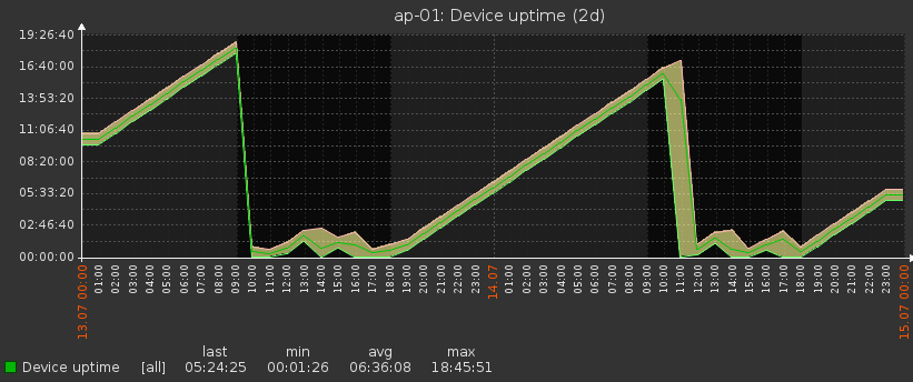

На графике мониторинга заббикса видно, что как только наступает день и сотрудники приходят на работу, так точка начинает периодически (1-2 часа) ребутиться.
После отключения ntp аптайм у точек уже чуть меньше недели.

Комментарий к файлу: Монитринг аптайма в заббиксе
shot2.png [ 41.33 KiB | Просмотров: 5024 ]
