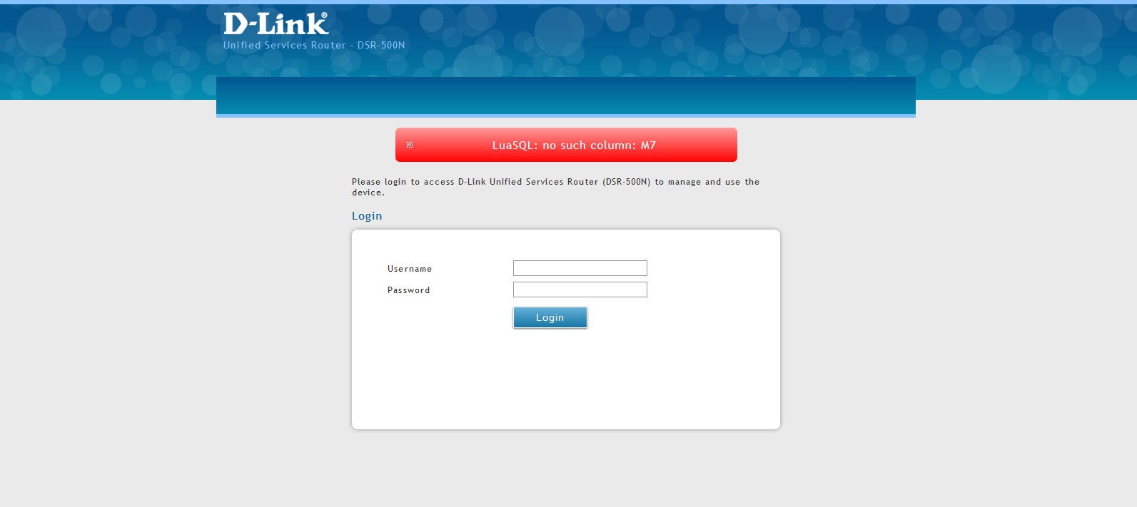

Добрый день, обновил DSR-500N новой прошивкой 2.02. Доустановил драйвер с поддержкой русского языка, но русский язык не устанавливает. Это баг? Или что-то не так поставил?
2.jpg [ 88.85 KiB | Просмотров: 12984 ]
1.jpg [ 118.11 KiB | Просмотров: 12984 ]
СообщениеДобавлено: Ср апр 29, 2015 14:48
Зарегистрирован: Вт апр 28, 2015 16:56
Тоже самое и на DSR-1000!
Вроде как это БАГ!
