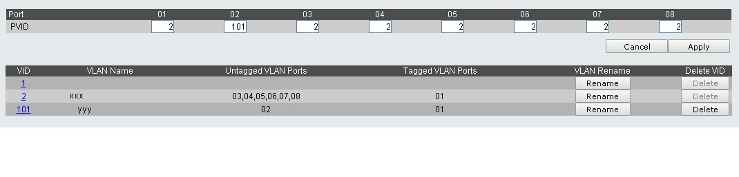

Прошу помощи в настройке vlan между DGS 1100-08 и Cisco 2960. Не получается настроить теггированный порт на d-link'е. От 7 порта циски идет провод в 1 порт длинке. На циске настроен транковый порт
switchport mode trunk
switchport trunk allowed vlan 2,101
на длинке порты настроены след. образом
vid vlan_name untegged_port tagged_port
2 xxx 03,04,05,06,07,08 01
101 yyy 02 01
PVID settings
Port: 01 02 03 04 05 06 07 08
PVID 2 101 2 2 2 2 2 2
Management vlan: 2
при такой конфигурации я теряю связь с dlink'ом
перевожу на циске порт в accsee vlan 2
длинк становится доступным.
как правильно сконфигурировать длинк? чтобы на его 1 порт приходили влан 2 и влан 101 и он был доступен для управления из внал 2 ???
Комментарий к файлу: кофигурация длинка
dlink.jpg [ 42.03 KiB | Просмотров: 3553 ]

Какая прошивка на коммутаторе? актуальная v.1.10.030. В плане настроек у Вас все верно.

Зачем на длинке настроен PVID=2 на транковом порту? Если vid=2 tagged на этом порту, то при назначении pvid=2 на выходе порта метка снимется. 2960 не увидит этот трафик, т.к. switchport mode trunk. Поменяйте pvid на 1 или на любой другой.

Приношу свои извинения, перепутал в d-link'e порты т.е воткнуты были кабели не в 1,2,3 порт, а в 8,7,6. В конфигурации ничего не менял PVID=2 на транковом порту, все работает.
