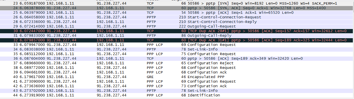

Удалось оттрассировать протокол, прилагаю скриншоты успешного (13)
13.png [ 47.17 KiB | Просмотров: 4226 ]
и неуспешного (12) соединения.
12.png [ 118.85 KiB | Просмотров: 4226 ]
Мне тут, к сожалению, почти ничего не понятно.
Кто-нибудь что-нибудь интересное тут увидел?
Обе трассировки сохранены на диске, если нужны какие-то детали - посмотреть можно.
По рассмотрении картинок: я бы сказал, что DFL ведет себя тут не вполне адекватно.
С какого бодуна она гонит ACK пакеты и, тем более, DUP-ACK пакеты?
По букварю ей это вообще не полагается делать, ACK-пакеты отправляются инициатором, так ведь?

14.png [ 30.54 KiB | Просмотров: 4204 ]
Хотя не совсем то же. Отсутствует законный пакет ACK от компа к DFL.

По поводу ACK'ов от DFL - все более-менее нормально, это он подтверждает другие пакеты, не установление сессии. Я ж говорил, что не очень разбираюсь в этих вещах.
