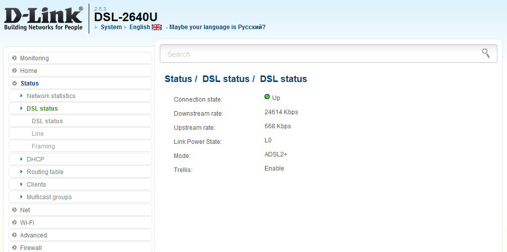

И вот в очередной раз модем обвалил скорость в 10 раз. Как можно видеть на скринах показателей DSL / Line - все так же как раньше, просто модем обвалил скорость ниже плинтуса и там её держит. После принудительной перезагрузки скорость возвращается в норму.
status_line.jpg [ 98.54 KiB | Просмотров: 20008 ]
status_dsl.jpg [ 88.94 KiB | Просмотров: 20008 ]
1. А если вручную "разорвать" DSL не перезагружая модем и снова подключить скорости восстановятся.
2. Попробуйте заменит сплиттер если используете.
3. Предоставьте Журнал событий / Уровень журналирования - Отладочные сообщения, когда проблема проявится.
- FAQ по ADSL роутерам
С уважением, Легаев Евгений.

Сообщений: 15
Вы там вообще собираетесь выпускать новую прошивку с исправлением своих косяков или где? Пол года уже прошло!
PS. По поводу жутких провалов в скорости: у меня есть подозрение что это проделки ужасно корявой работы SRA. Возможно это так же как-то связано с косяком приводящим к длительной перезагрузке модема.
СообщениеДобавлено: Пт сен 25, 2015 10:50
Сообщений: 462
SRA - возможность стандартов adsl2/2+, которая позволяет осуществлять плавную регулировку скорости передачи в случае изменения условий в канале. Эта возможность позволяет системе ADSL2/2+ изменять скорость передачи данных соединения без разрыва соединения или возникновения битовой ошибки.
SRA работает следующим образом:
1. Приемник отслеживает соотношение сигнал/шум (сигнал/шум у вас на линии очень плохое) для канала и определяет, что необходимо произвести адаптацию скорости передачи данных для сложившихся условий.
2. Приемник отправляет передатчику сообщение для инициализации изменения скорости передачи. Это сообщение содержит все необходимые параметры передачи для новой скорости. Эти параметры включают число модулируемых бит и мощность передачи для каждого субканала системы ADSL с множеством несущих.
3. Передатчик отправляет сигнал «Sync Flag», который используется в качестве маркера для определения точного времени, в течение которого новые параметры передачи будут использоваться.
4. Сигнал «Sync Flag» определяется приемником, и теперь приемник и передатчик без каких-либо системных прерываний переключаются в другой скоростной режим.
В первую очередь нудно просить провайдера чтобы чинили линию, Сигнал/шум для восходящего потока слишком маленький всего лишь 6 Дб, а не сваливать все беды на модем.
P.S. Если же как Вы утверждает что виновник SRA, тогда отключите его и тогда у вас будут частые обрывы DSL.
