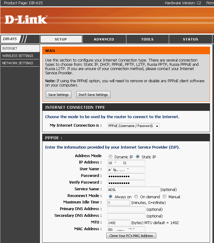

Тут может проблема с роутером DIR615 - заходит в него только с Win7 и при нажатии кнопки сброс. Пытался сбросить на заводские настройки - вылетает из интерфейса в браузере.
2015-05-03_100237.png [ 22.73 KiB | Просмотров: 5074 ]
2015-05-03_100155.png [ 25.67 KiB | Просмотров: 5074 ]
2015-05-03_095643.png [ 31.9 KiB | Просмотров: 5074 ]
СообщениеДобавлено: Пн май 04, 2015 21:17
Озвучьте все требования провайдера по настройке подключения.
1. Почему у вас выбран Static IP?
2. Зачем вы ввели в поле Service Name слово ADSL? Просто так?
3. Провайдер контролирует mac-адрес?

1. Настраивал не я. Но всё работало несколько лет.
2. Просто так, наверное
3. Нет
