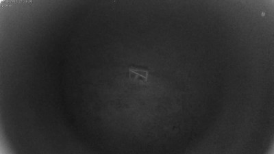

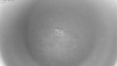

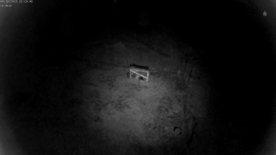

Есть 5 камер DCS-7413 (Firmware Version 1.01.02, Hardware A2), на некоторых столкнулись с проблемой отражения инфракрасной подсветки от козырька.
На фото 3 варианта: подсветка на максимум и минимум с козырьком и максимум без козырька.
Так ведут себя не все камеры, как с этим бороться?
Комментарий к файлу: Козырек снят, подсветка на максимум

Комментарий к файлу: С козырьком, подсветка на минимум
IR_min.jpg [ 472.32 KiB | Просмотров: 3630 ]
Комментарий к файлу: С козырьком, подсветка на максимум.
IR_max.jpg [ 771.53 KiB | Просмотров: 3630 ]

Настораживает, что на "некоторых"...Еслиб это был какой-то конструкторский недостаток...то он прояявлялся бы на всех камерах.
Вы часом не через стекло окон ведёте наблюдение?
 Заголовок сообщения: Re: DCS-7413 отражение IR подсветки
СообщениеДобавлено: Вс апр 26, 2015 23:44
Зарегистрирован: Вс сен 21, 2014 08:11
Нет, все камеры на улице.
Всего камеры 4. Две норм, две с засветкой. Я заметил, что все норм там, где есть дополнительный источник света - Фонари. Камеры, которые смотрят в тёмные зоны- С засветкой.
Может поставить дополнительный ИК прожектор ?
СообщениеДобавлено: Пн апр 27, 2015 10:04
Сообщений: 949
Поставьте 1 попробуйте... хуже не будет.
По своему опыту скажу(правда не ваша камера и даже не D-Link).Если надо бить дальше 15м, то уже картинка ограничена.Зимой ещё, что-то видно..а летом вообще грустно.Я использовал простенький бюджетный , что то типа DT-LED180 .
