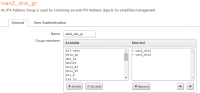

wans_gr.png [ 23.18 KiB | Просмотров: 3338 ]
объединяем днс сервера в две группы - для каждого wan

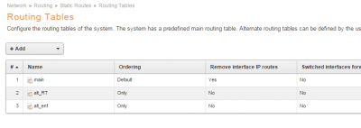

создаем две альтернативные таблицы маршрутизации, в которых по одному маршруту (wan1, wan2) на all_nets

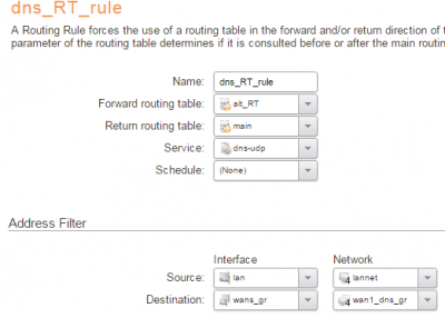

pbr_rule.png [ 24.87 KiB | Просмотров: 3338 ]
создаем два pbr rule, где в качестве интерфейса назначения - группа внешних интерфейсов, а сеть назначения - группа днс серверов для этого интерфейса
таким образом мы объясняем железке, что к dns1(2)_wan1 можно обращаться только через wan1
