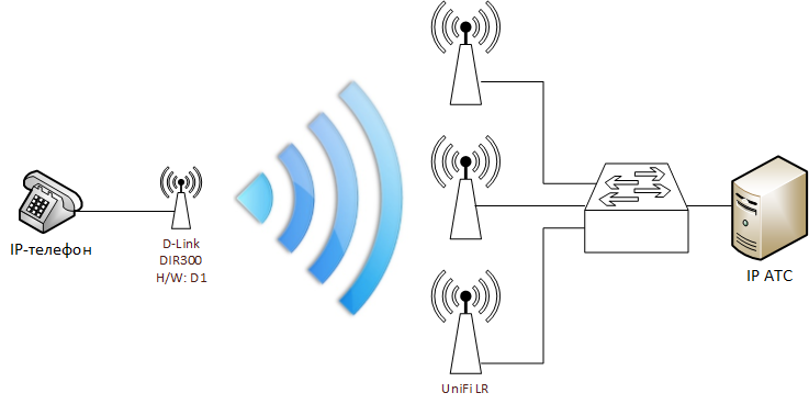

Есть проводной телефонный аппарат и беспроводная сеть на объекте.
Сеть построена на Ubiquiti UniFi.
Можно ли с помощью DIR300 подключить IP-телефон к ЛВС? Какие настройки требуются?
Схему прилагаю.
D-Link.png [ 64.13 KiB | Просмотров: 4804 ]

Wi-fi соединение должно быть прозрачным для телефона, для получения IP и настроек от проводного DHCP-сервера
СообщениеДобавлено: Пт апр 03, 2015 22:44
По-умолчанию wi-fi-клиент использует NAT. Но на странице настройки WAN есть галочка "NAT". Можно попробовать отключить ее.
