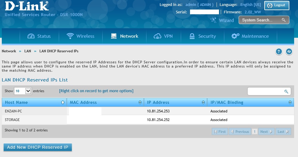

И скажите мне, дорогие товарисчи ...
В каком месте я что-то не понимаю?... а может быть не я а роутер? ...
Комментарий к файлу: Настройки сети
lansettings.jpg [ 219.71 KiB | Просмотров: 11657 ]
Комментарий к файлу: Резервирование адресов
reserving.jpg [ 125.32 KiB | Просмотров: 11657 ]

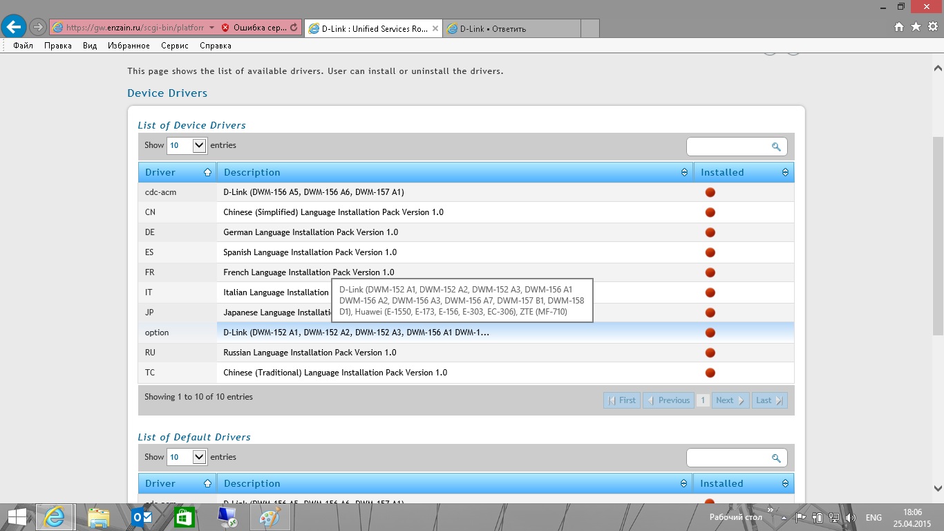

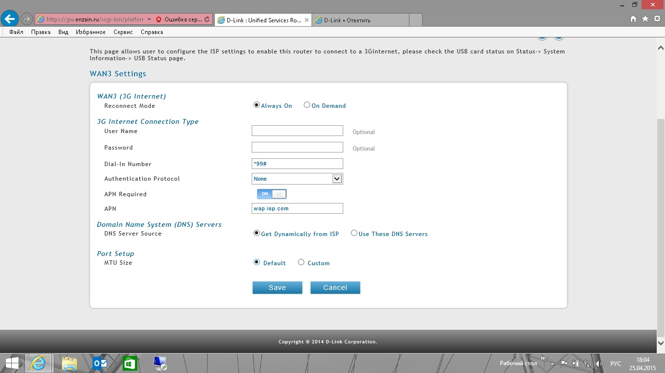

Планирую взять железку DSR-250N, но не могу найти следующей информации - какие 4G модемы железка поддерживает (необходимо подключить удаленный офис и подключить к центральному роутеру IPSEC VPN).
Так же не понял, можно ли при подключении через мобильный модем указать явно IP адрес (необходимо в случае внешнего IP от МегаФона).

СообщениеДобавлено: Сб апр 25, 2015 18:08
Зарегистрирован: Сб сен 05, 2009 20:17
Сообщений: 196
CBLoner писал(а):
Доброго дня.
Нет нигде мануала (молчу об эмуляторе интерфейса) по последней версии прошивки! Жесть просто.
Может подскажите по моим вопросам?
Заранее спасибо!
Статику в ИП прописать не увидел чтобы было можно.
По поводу поддерживаемых девайсов - см скрины. (ну и про настройки за одно)
Насчет 4Г вообще не уверен что что-то есть ...
dlink.3g.Settings.jpg [ 133.42 KiB | Просмотров: 11604 ]
dlink.modems.jpg [ 188.41 KiB | Просмотров: 11604 ]
