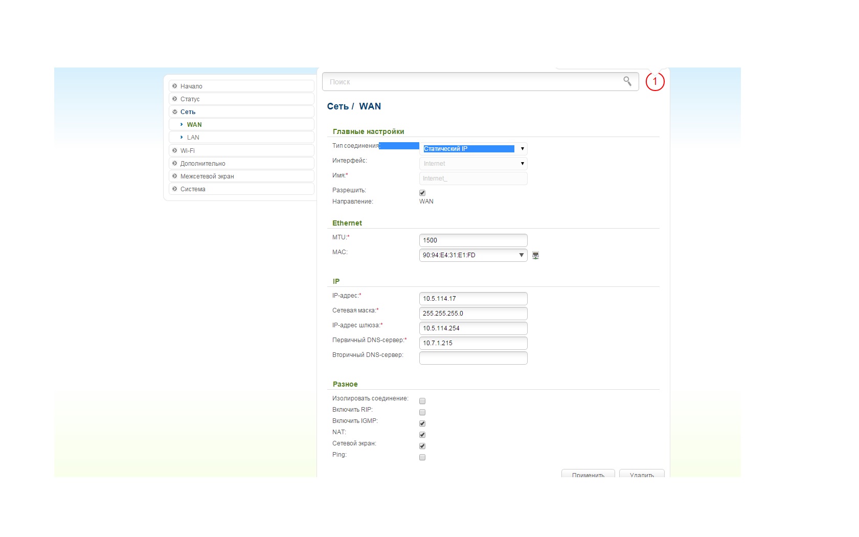

Провайдер http://mediadim.net/ . Вычитал , что может быть связана с привязкой провайдера к "maс" адресу ПК.

А не пробовали клонировать МАС-адрес?
И еще вопрос: у вас точно тип подключения "Статический IP"?

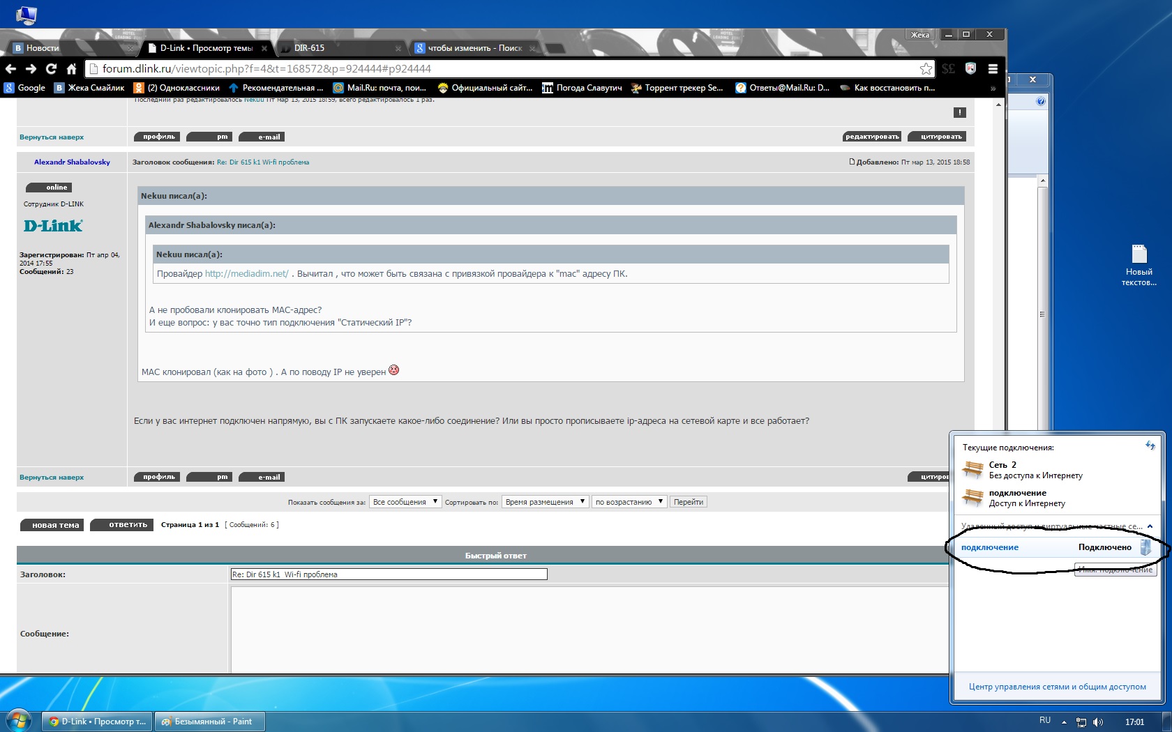

Если у вас интернет подключен напрямую, вы с ПК запускаете какое-либо соединение? Или вы просто прописываете ip-адреса на сетевой карте и все работает?

Подключаю (Фото ). На каждой перезагрузке пк .
В таком случае это подключение нужно создать на роутере.
Сначала узнайте тип этого подключения(можно посмотреть в операционной системе). Возможны варианты PPTP/L2TP (хотя скорее всего PPTP, судя по инструкциям на сайте провайдера).
Далее заходите Сеть-WAN добавляете PPTP (или L2TP) + Статический IP. В настройках этого подключения нужно будет указать ваши ip-адреса, логин и пароль для выхода в интернет, а также адрес VPN-сервера. Также, возможно, понадобится клонировать МАС-адрес.

Спасибо большое :!: :D Все работает отлично ! Помогли мне балбесу неотёсанному :oops: . Спасибо .
