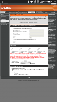

Какие настройки сделаны для записи (скриншот) ?

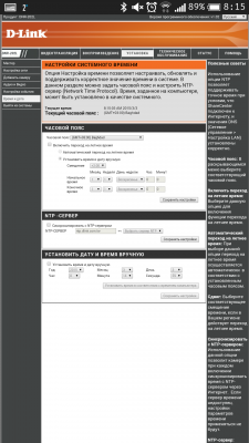

Комментарий к файлу: Установка записи
Screenshot_2015-03-03-08-14-48.png [ 435.49 KiB | Просмотров: 3638 ]
Комментарий к файлу: Установка времени
Screenshot_2015-03-03-08-15-06.png [ 457.91 KiB | Просмотров: 3638 ]

Всё, после снятие записи в ручном режиме, на первой же странице "Видеотрансляция", запись пошла корректно. На всех камерах отключен и видеорегистраторе отключена синхнонизация с NTP сервером. Установлена последняя прошивка с сайта из раздела загрузка к данным моделям, установлен везде часовой пояс +3Багдад.
