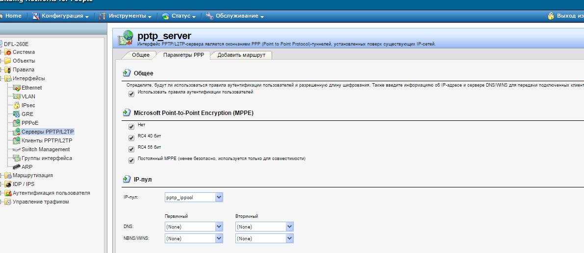

где прошивку посмотреть?
СообщениеДобавлено: Вт фев 10, 2015 13:38
Если в настройках PPTP недоступны верхние уровни шифрования, то RU
СообщениеДобавлено: Вт фев 10, 2015 13:41
Зарегистрирован: Пн ноя 19, 2012 11:59
Сообщений: 52
тут?
Безымянный.jpg [ 125.56 KiB | Просмотров: 8200 ]

СообщениеДобавлено: Вт фев 10, 2015 14:01
Вот так это выглядит для прошивки WW:
