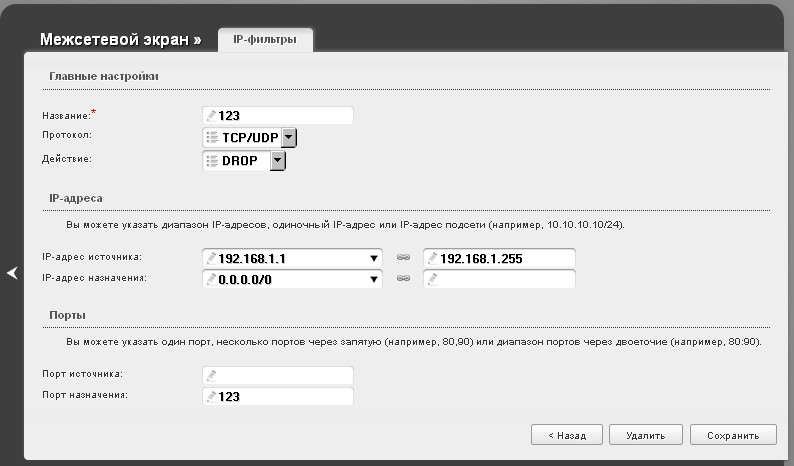

Подскажите как в DSL-2640U/B1A/T3A заблокировать порт 123 (синхронизация времени) в настройках роутера. Прошу написать поподробнее что куда нажимать и вписывать. почему то в интернете не нашел инструкции и на сайте D-Link нет FAQ.
СообщениеДобавлено: Чт янв 29, 2015 11:02
Инструкция: ftp://ftp.dlink.ru/pub/ADSL/DSL-2640U_B ... .13_RU.pdf
См. "IP фильтры"
СообщениеДобавлено: Чт янв 29, 2015 11:18
Зарегистрирован: Пт ноя 08, 2013 18:29
Сообщений: 9
сделал вот так. вроде все получилось
порт.jpg [ 52.28 KiB | Просмотров: 3710 ]

Подскажите, я прописал в модеме адрес DNS (skydns) , как осуществлять блокировку сторонних DNS на 53 порт. Допустим, если клиенты в настройках сетевого адаптера прописали вручную другой DNS то идет блокировка
СообщениеДобавлено: Чт фев 05, 2015 23:12
Ну, видимо, два правила: 1 - ACCEPT для адреса skydns на порт 53, 2 - DROP для остальных адресов с портом 53
СообщениеДобавлено: Пт фев 06, 2015 12:55
Сообщений: 9
не получается. подскажите пожалуйста что куда вписывать согласно скриншоту?
порты назначения и источнкика и прочее
