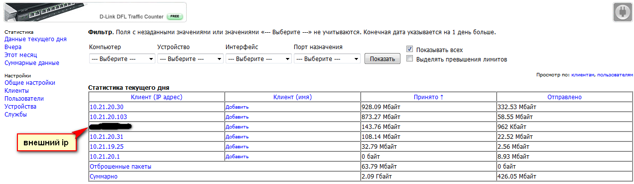

СообщениеДобавлено: Пн фев 02, 2015 10:19
Зарегистрирован: Пт авг 24, 2007 13:48
посмотрите пожалуйста скриншот - в принципе да, как я понимаю, он показывает интернет-трафик локальных клиентов и самой DFL.
но мне нужно не совсем это - мне нужно чтоб отображался трафик с другими внешними хостами, т.е. меня интересует с какими другими внешними ip наибольший трафик.
еще одно уточнение - DFL используется в основном для видеопотока от камеры, соединения инициируются из интернета и пробрасываются на камеру. Смысл в том, чтоб понять распределение трафика по точкам, откуда инициируется соединение.
