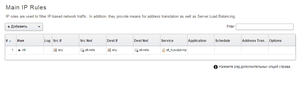

Остался один пока вопрос, DFL-860E в режиме прозрачного моста, в настройках только одно правило ВСЕМ-разрешено-ВСЮДУ. Без DFL камеры льют видео хорошо, но как только в разрыв ставлю всё видео сыпется. Кадров 1-2 в секунду остаётся.

Скриншоты правил и логов покажите

Правило, одно. В логах ничего интересного.
Нагрузка CPU 20%.

Вы не поверите, переключил в другой коммутатор тоже (D-Link) и всё залетало :)
