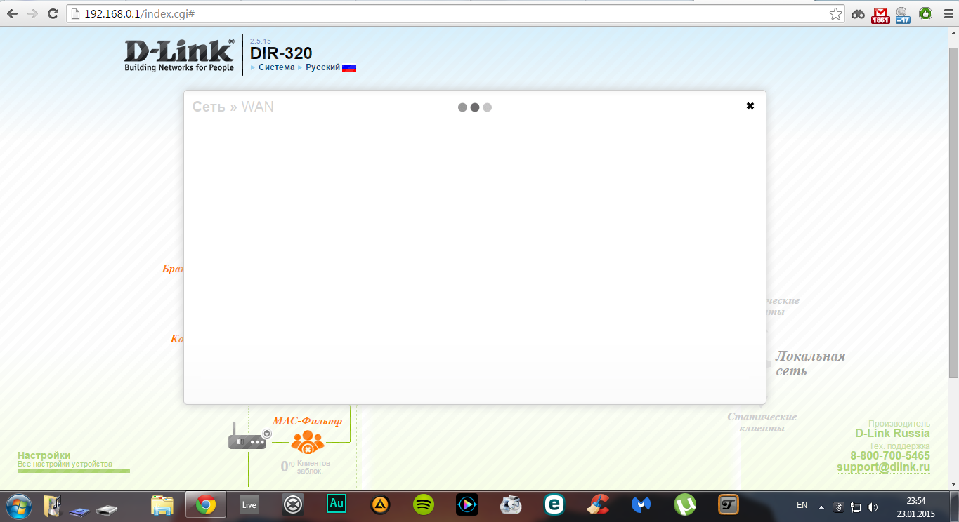

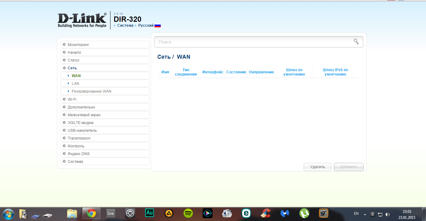

Здравствуйте парни, в общем буквально сегодня обновил свои DIR-320 до прошивки 2.5.15, вместе с тем обновился и сам сайт прошивки, проблема в том что я теперь не могу добавить WAN сеть не через вкладку мониторинг, не через вкладку сеть, в мониторинге идет бесконечная загрузка а во вкладке сеть нажимаю на кнопку добавить, кнопка тухнет (как на скрине втором) и не чего не происходит. Перепробовал три браузера (Chrome,Opera,Mozilla) во всех одна и та же беда. Выручайте ребята)))
Комментарий к файлу: Вкладка мониторинга
Снимок.PNG [ 185.56 KiB | Просмотров: 7149 ]
Комментарий к файлу: Вкладка сеть
Снимок2.PNG [ 140.97 KiB | Просмотров: 7149 ]

А вы настройки к заводским сбросили ресетом или через вебинтерфейс после прошивки?

Не много не понял вопроса, я просто зашел на веб-интерфейс, там появилось оповещение о новой прошивке, я обновился и все.

После каждого обновления прошивки необходимо делать сброс настроек к заводским и перенастраивать роутер с нуля, во избежании всяких непонятных проблем и кэш браузера тоже почистите.

Да ну это жестко сейчас все сбрасывать, а потом опять перенастраивать я думаю это не поможет, да и к тому же причем тут это? если я тупо не могу добавить wan сеть через web-интерфейс, и чистка кэша тоже не поможет так как я перепробовал три браузере (еще в начале писал об этом) и все они были установлены с нуля. Тут дело со всем в другом.

А ещё если посмотреть: http://www.dlink.ru/ru/products/5/1787_d.html, то можно увидеть строку "Для применения нового функционала необходимо сбросить устройство к заводским настройкам". Особенно много проблем можно получить при обновлении с прошивок первой ветки сразу на вторую, без сброса к заводским.
